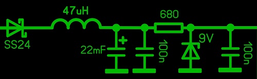

И подавать напряжение на VIN Nano желательно по схеме ниже.

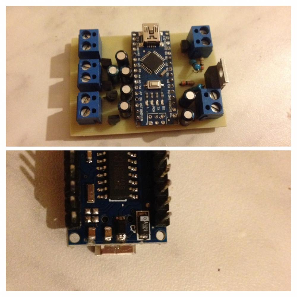

Ардуино починил, коротнул один конденсатор и перегорел предохранитель на входе USB, заменил, все работает.
На плате ещё делитель не собрал, часть компонентов smd разместились на обратной стороне платы.
Ребята, вы не переживайте, блок будет размещён в алюминиевом корпусе, тополотвод будет замечательный
Последний раз редактировалось НСО154; 06.11.2017 в 19:18.

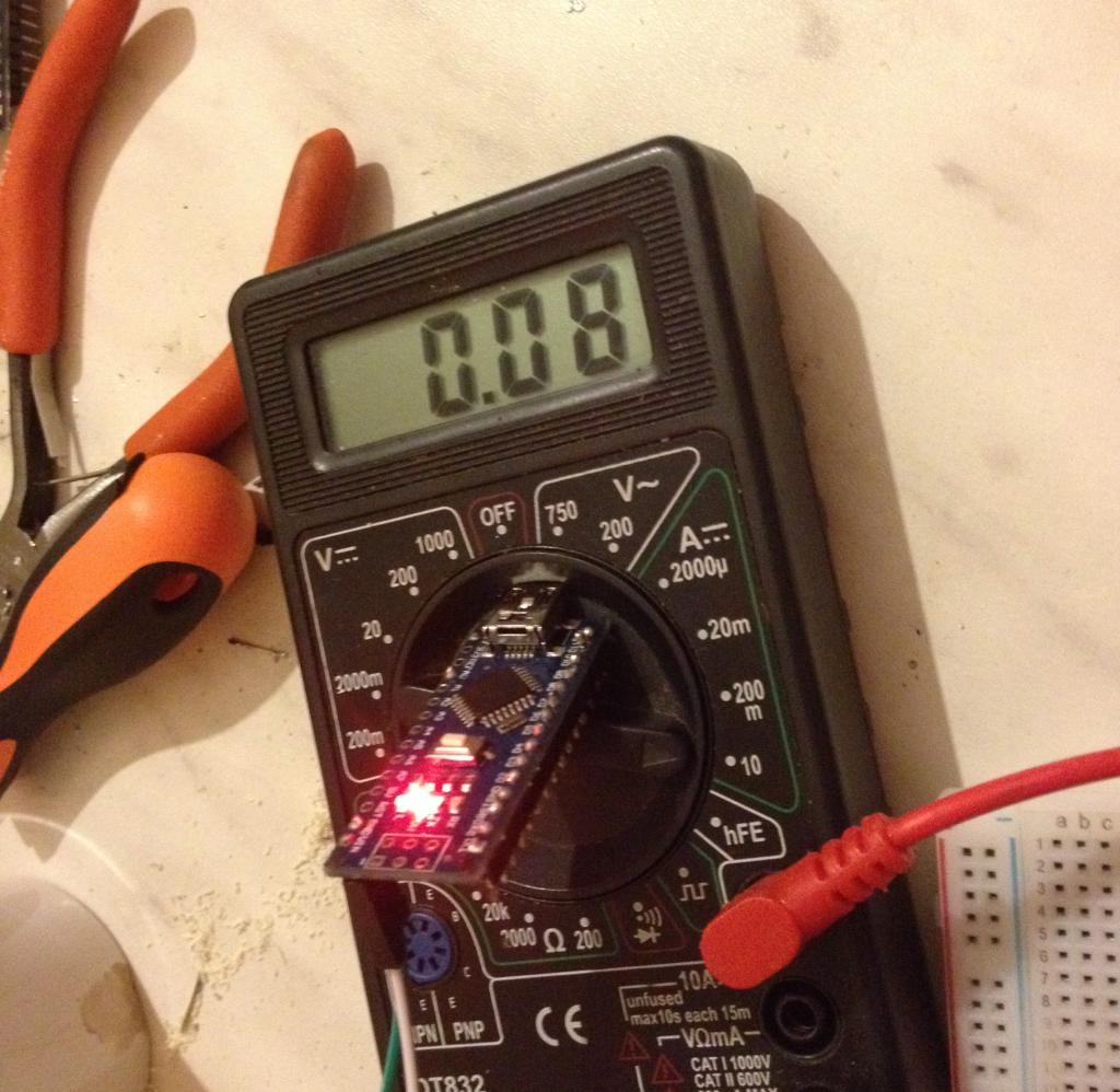

...На самом деле, по моим замерам...около 9ма от LM...
Интересно...! И как же ты мерил? Я прямо сейчас подал напряжение на Nano +5В(вывод 27) - потребление 22 мА !

От стабилизатора на VCC ардуино.
Только это 80 мА. Это полное потребление вместе с твоим LM... О чем все время пытаюсь до тебя донести.
И подавать питание нужно не на VCC (VIN), а на "пин" 27. "Arduino Nano может получать питание через подключение Mini-B USB, или от нерегулируемого 6-20 В (вывод 30), или регулируемого 5 В (вывод 27), внешнего источника питания. Автоматически выбирается источник с самым высоким напряжением." Источник.

Пойдёт
Нужно подавать на VCC(UIN)так как она будет подключена ещё по USB к ПК.
Потому и выгорела, подал как ты на 5+
