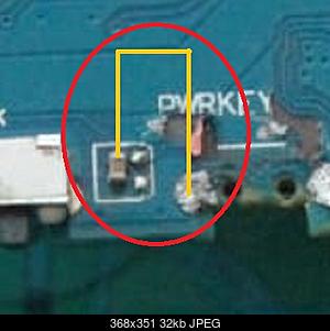

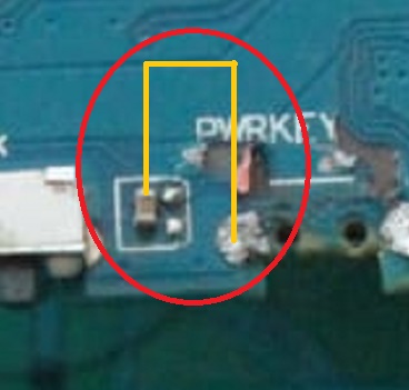

Вот так замкните

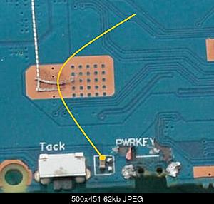

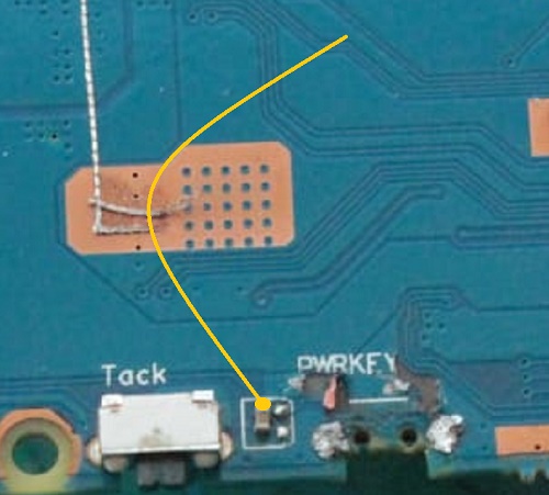

Значит дорожка выжила. Теперь желательно (но не обязательно) припаять назад новый конденсатор и проводок, как ниже.
Замыкая проводок на "массу" - получите управление включением планшета.

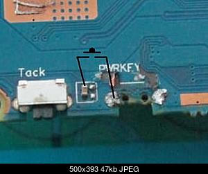

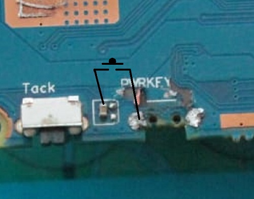

Без конденсатора возможны ложные срабатывания кнопки. Подключать кнопку по схеме ниже
