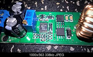

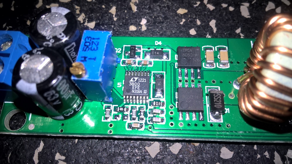

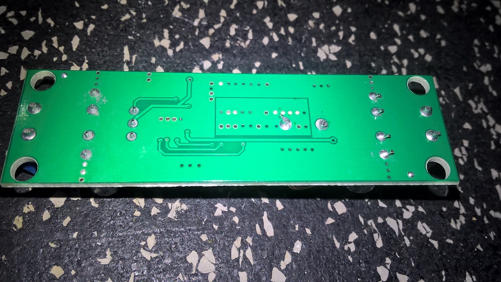

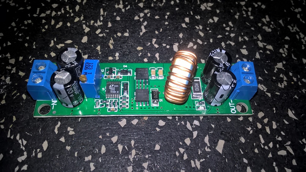

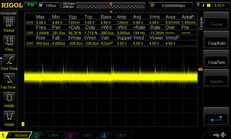

Без радиатора (без доработки нижней части платы радиатор не поставить или высверливать в "подошве" радиатора отверстия под выводы потенциометра и дросселя) при выставленном напряжении 5.0В нагрузку в 6А "тянет" нормально.
http://pccar.ru/attachment.php?attac...9&d=1540833612 http://pccar.ru/attachment.php?attac...0&d=1540833612
Микросхема, стоящая на плате достаточно известная и обвязка сделана очень близко по даташиту.

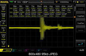

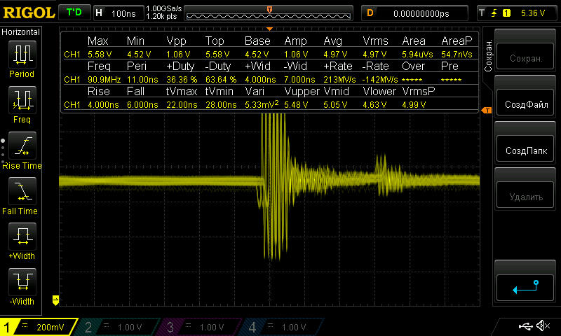

Пульсации на выходе без нагрузки 120мВ http://pccar.ru/attachment.php?attac...1&d=1540833612
Если не менять кондёры и не делать нормальный LC-фильтр на выходе, пульсации под нагрузкой в 8А до 1.0В.
