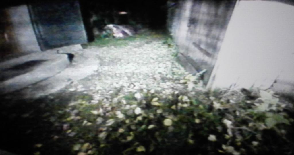

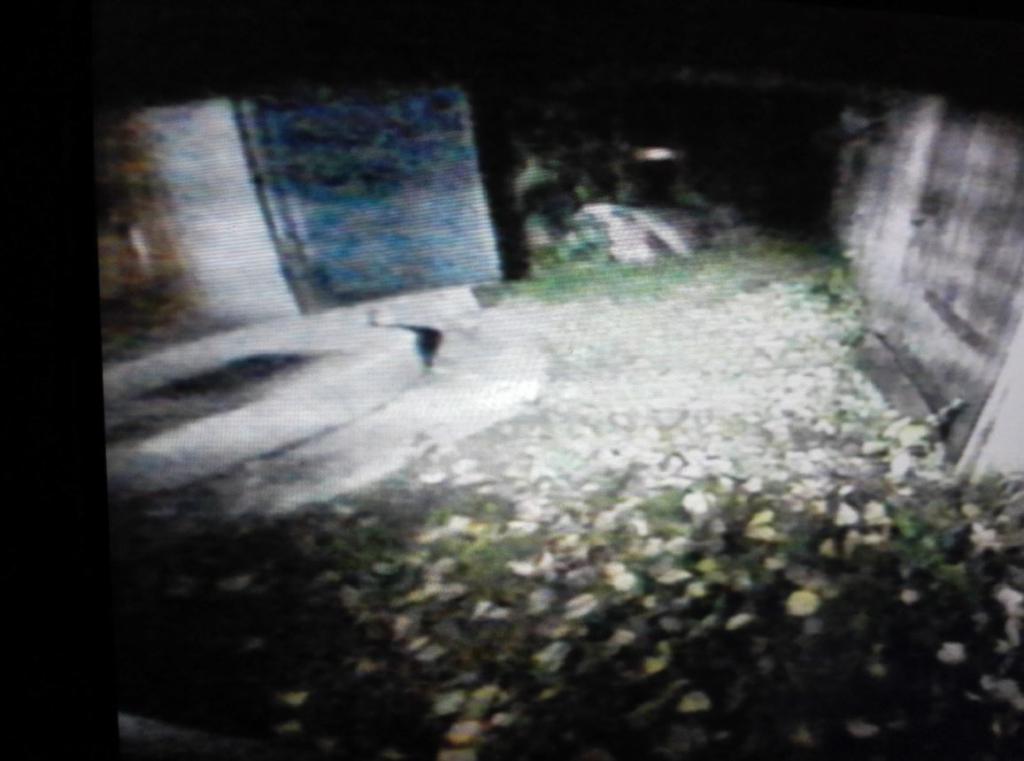

А какую схемку? Если помеха прет из мафона(там естественно тоже есть импульсные источники питания типа Кисс), то фильтра вряд ли помогут. Естественно это справедливо если камера "не очень".
Фотки камеры ночью

ID:	44868   Нажмите на изображение для увеличения

да ладно нормальная картинка на мой взгляд)))) нам же камера нужна чтоб лучше мёртвые зоны видеть не забывая про зеркала на машине тем более ночью отличная картинка, у меня ночью в чёрно-белый режим переходит хотя доп подсветка стоит из пары светодиодных матриц по 5 ватт
p.c. раз чуть двоих детишек не раскатал, за машиной прятались камера спасла от греха...

Если учесть, что телефон фоткает так себе, то реально еще лучше. Камерам CCD, которые у меня были такое не под силу.

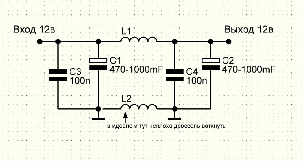

Сообщение от ali_vlad Посмотреть сообщение
Так что на счет схемы фильтра?
Тысчу раз рисовали

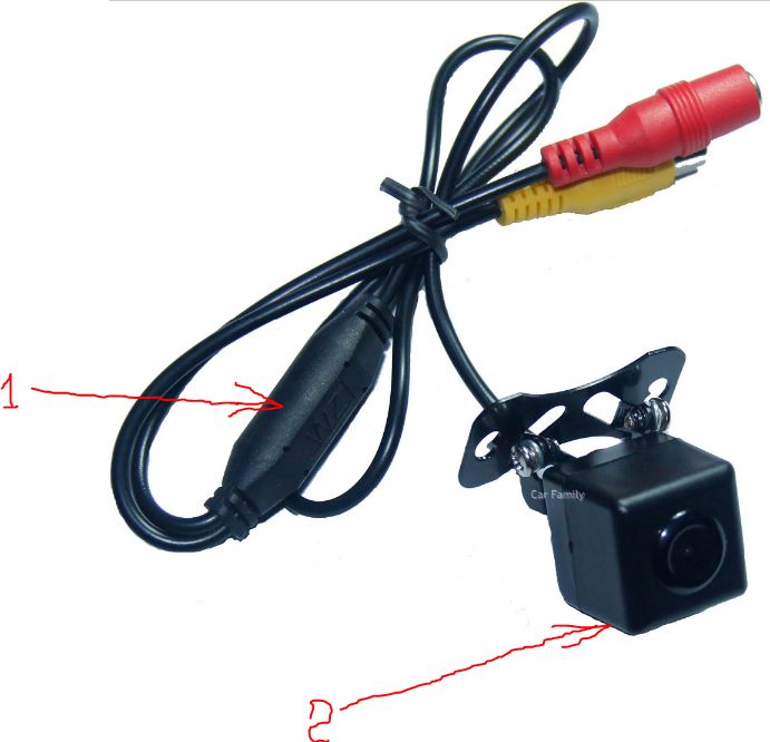

Если вдруг захочеться порукоблудить)))
чинские камеры в основном имеют питание 3,3 вольта, естественно желтые не долго думали о стабилизаторе... и поставили стаб 1117 на 3.3. Условия работы для этого линейника, тяжелые и он начинает греться, со всеми вытекающими...
Если заменить этот стабилизатор на что то более мощное, я думаю какие то проблемы с изображением уйдут.
Стаб они ставят в пластик на проводах(1), или внутри камеры(2).

Дроссели какие? Номинал или как, на чем и сколько намотано?
А по поводу условий для стабилизатора, в моем случае камера питается от лампы зх и включается максимум на 2 минуты, и то не всегда. Так что условия вполне терпимые. Для облегчения жизни этой букашке (1117) можно (наверно) понизить входное питание вольт так до 7-9.

Дроссели какие?
RCH108NP-330K
это первое что я сделал , Но на :
