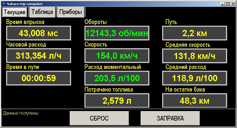

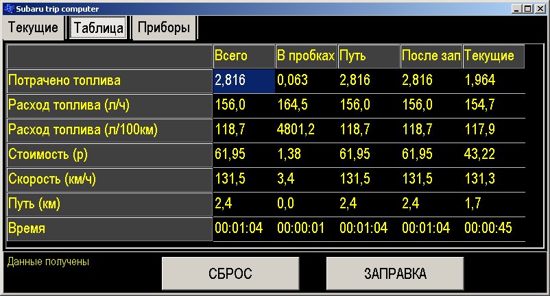

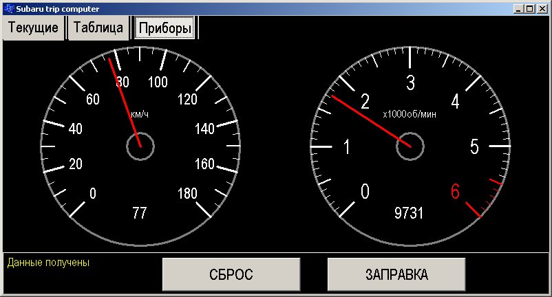

В Ожидании осциллографа для отладки Универсального адаптера расхода написал программку - маршрутный компьютер под субару. Работает через обычный K-Line по протоколу SSM2.
Настройки делать в ini-файле
ID:	8678   Нажмите на изображение для увеличения
ID:	8679   Нажмите на изображение для увеличения
Тип файла: zip subaru_trip_computer_SSM2.zip (358.7 Кб, 1158 просмотров)
