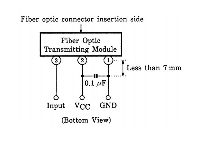

Это SPDIF выход. Подключить можно к усилителю, имеющему SPDIF вход, коаксиальным кабелем.
Смотри в мануале на свою материнку распиновку этого разъема. Должно быть три контакта: VCC +5v - для коаксиала он тебе не нужен, GND - экран кабеля, OUT - центральная жила кабеля.
Если хочешь оптику - нужно искать передатчик типа TOTX... тогда понадобится еще VCC +5v И, возможно, придется делать еще преобразователь интерфейса на микросхеме 74HC04

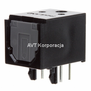

...Если хочешь оптику - нужно искать передатчик типа TOTX... тогда понадобится еще VCC +5v И, возможно, придется делать еще преобразователь интерфейса на микросхеме 74HC04
Выдергиваешь какой нибудь из TOTX17 (к примеру) из старой материнки, и вешаешь на соответствующие выводы SPDIF своей материнки. И все, преобразователи не нужны.
