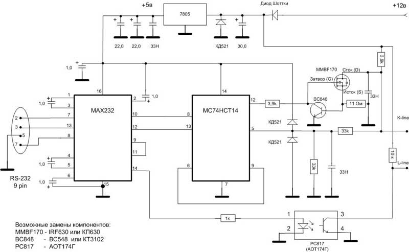

Да совсем не трудно!
Вот схема и очень интересное и подробное описание к нему.
Тип файла: rar Данный адаптер KL-LINE.rar (220.9 Кб, 4703 просмотров)

Вот спасибки BEER
Это я так понял через ком порт и микруха такаяже как в мастеркит(но не уверен) это не одно итоже!?

К сожалению, я не знаю, что в мастер-ките стоит, но у них, говорят, много ошибок бывает...
