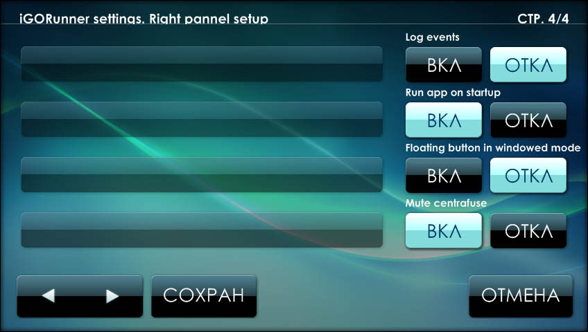

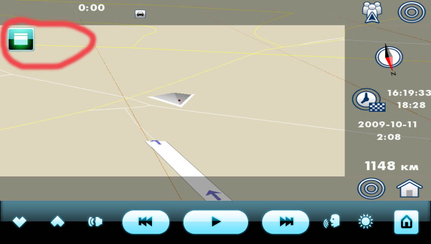

Новая вресия. Что нового.
Баги:
- исправил "черный квадрат" при назначении кнопок на панелях.
- исправил баг с повторными запусками
- правильно определяется размер окна iGO
- плавающие кнопки таскаются так, как просили
- исправил баг с падениями центрифуги при выходе из нее
Новые возможности:
- Возможность запуска iGO во время старта центрифуги
- Сделал в оконном режиме плавающую кнопку перехода в полноэкранный режим (включается/выключается в сетапе)
- Mute центрифуги при голосовых подсказаках iGO. При отыгрывании звуков кнопок меню (и прочей мелочи) звуки центрифуги не гасятся.
- 4 страничка настроек
Внимение: Т.к. я ввел контроль версии конфигурационніх файлов, то стаый конфиг затрется. При первом запуске плагин попросит переконфигуровать его.
