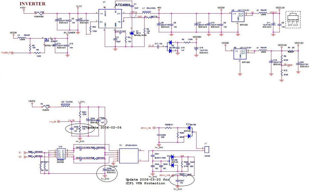

D004 это, у меня стоит TD1410 или MP1410 тоже самое, и можно поставить АТС4060
а питанием подсветки заведует 717 чип у него есть свой PWM который управляет мосфетом
и обратная связь на 717
можно проверить LM1117 на предмет пробоя
если стаб рабочий то рыть в направлении 5 вольт
