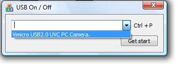

Вот что пока что получилось

Выглядит многообещяюще =) прога сама будет выводить изображение камеры или будет запускать отдельную прогу?

Зачем вам Изображение то выводить ???
Что мало прог отдельных ? на любой вкус как говориться !!!
А тут вещь просто Суперовая !!!
Камеру заднюю повешал по юсб а питание дал через релюшку от задних фонарей !!! Задний вход врубил Релюшка Клац !!! питание пошло по ЮСБ камера Сработала!!! програмка её Засекла и нажала клавиши
Ctrl+p а в Центрифуге на эти клавиши ставим Любую прогу на запуск !!!
ту же Wanteda она отлично кстате пашет с центрифугой и на весь экран стартует !!!
Еще бы в проге добавить чтобы КАК только она в теч 2х сек например неувидела камеры !!! то давала 2 комбинацию клавиш !!!
Чтобы запустить Батничек и прогу Закрыть !!! или убить из процессов!!!
Я лично буду примного благодарен!!!

В центрифуге можно запускать встроеный плагин "Камера"
Chip вне форума   Ответить с цитированием

Кстате да ... но чёто у меня он на ВЕСЬ экран неработал ненаю чего ....
Он вообще так запускаеться ?

да и еще ЗАБЫл просьба ...
Чтобы эта штучка работала по Умолчанию а не с кнопки гет старт ...
Ну как бы в Авторан уинул и пашеть ...
а то каждый раз при запуске выбирать камеру и нажимать гет старт устану ))
Камера например чтобы в настроках 1 раз выбиралась и дальше хавала эту же по умолчанию ...
