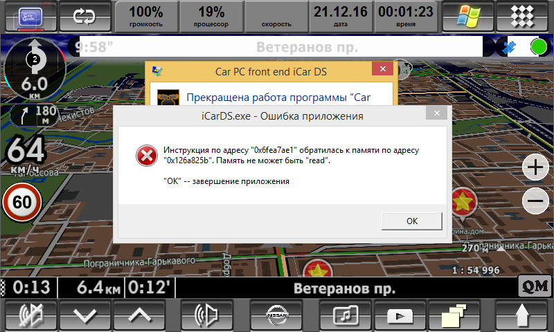

Старый 21.12.2016, 00:52   #400
prts
Регистрация: 26.03.2011
Город: dfgh
Машина: dfgh
Сообщений: 591
Сегодня экспериментировал на Виртуальной машине.
Icar - сборка iCarDS_1.7.0.60b22.
Установил CityGuide 9 и CityGuide 9.5. Запускаю CG9, CG9.5 - при первых же голосовых предупреждениях iCar - вылетает. Опытным путем установил, что если убрать CG в настройках из "Навигационных программ", вылеты прекращаются.
Есть предложения как бороться?
