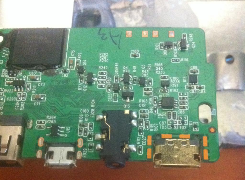

Не подскажите распиновку распаянной 3,5mm-ой мамы на планшете.
Интересует только лево право и земля, контакты управления не нужны.
Заранее спасибо
