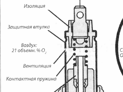

Сообщение от mac_2b Посмотреть сообщение
Возможно это поможет прояснить ситуацию:http://letitbit.net/download/93249.9...D0%B5.rar.html
Ссылку какую-то дали всякой ерундой напичкана до самого файла пока доберешься кучу всякой ерунды нахватаешься. Но ситуацию прояснили оказывается воздух то попадает не через провода а через отверстие в самом датчике. Спасибо!

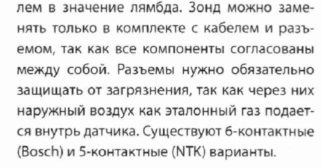

Ну вы не правы писали так
Сообщение от klay Посмотреть сообщение
"... Для нормальной работы ДК должен сообщаться с атмосферным воздухом. Сообщение с атмосферным воздухом обеспечивается воздушными зазорами проводов датчика. Попытка отремонтировать провода, колодки или штекеры может привести к нарушению сообщения с атмосферным воздухом и ухудшению работы ДК...."
Сообщение от samodelkin1 Посмотреть сообщение
Ну вот видите оказывается ваше высказывание
Бред какой-то работа двигателя зависит от зазоров проводов в датчике кислорода.
более бредовое чем цитата klay, если учесть то что написано ниже вашей картинки то делайте вывод
