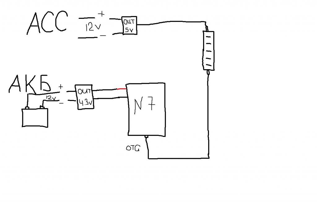

скажите как снять серую рамку с планшета? без нее он у меня вобще входит как влитой))
и подскажите еще момент, сегодня запитал планшет в машине, убрал акб полностью, подал питание на него 4.3 вольта, подключил к АСС питание хаба, при поворте ключа планшет просыпается, я вставляю телефон в хаб с помощью обычного usb кабеля, и планшет снова уходит в сон, а телефон начинает заряжаться....это так и должно быть? просто под рукой обычной флешки не было, решил телефоном попробовать, телефон достаю из хаба, планшет просыпается
я так думаю не хватает ампер, телефон забирает на себя все, что делать?

Хаб от чего запитан? Линию +5 вольт с ОТГ на хаб разорвал?

Сообщение от Agent Smith Посмотреть сообщение
эмм...нет)скжите точнее че куда разрывать)
у меня вот так сейчас подключено

То есть линия питания с планшета не должна идти напрямую на хаб, иначе при отключении питания хаба сожжешь питание отг планшета. И пробуждение плашета, во избежание глюков, лучше сделать по датчику Холла.

Что конкретно не нравится?
