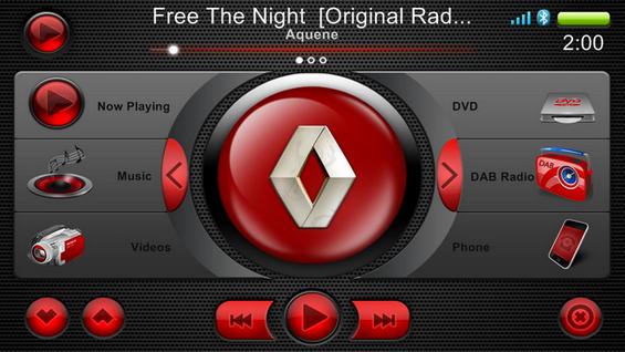

а я хочу что-нибудь на подобе "Centrafuse" просто привязку плеера к большим кнопкам, и прявязка программ к "кнопкам" ну и красивый интерфейс...(такую прогу мигом бы на маркете разобрали)
ADWLauncher EX стоит, нифига не нравится...

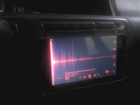

мой всунутый планшет, рамка ещё в стадии разработки
ID:	25350   Нажмите на изображение для увеличения

это получится стандартный рабочий стол системы андройд...
Дело вкуса, меня полностью устраивают альтернативные лаунчеры.
Ничто вам не мешает взять за основу приведённый вами скриншот экрана, установить его на заставку рабочего стола, и наляпать в соответствующие места стилизованные ярлыки. За наполнение ярлыков функциональностью и придание им любого вида будет отвечать, например Tasker.
написал разработчикам Андройд приложений о написании такого загрузчика должны помочь...
если примете участие в продвижении, опишите какие функции нужны и должны там быть то будет хорошо
пока хочется просто оболочку без всяких сильных наворотов...по типу приведенного скринсшота
