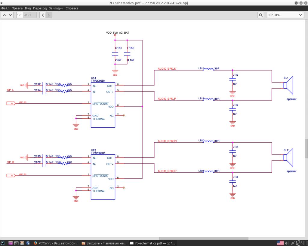

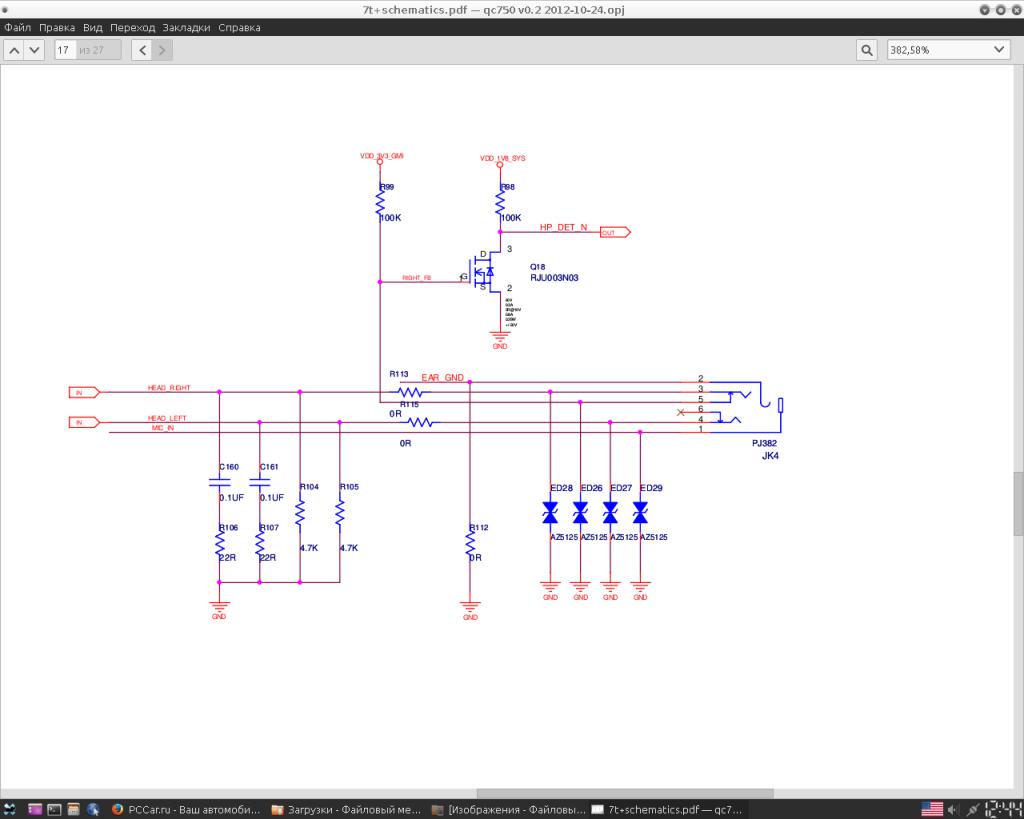

Смотри R113 и R115 от них идет на разьем право и лево. они по бокам разьема стоят.
или еще проще воткни разьем наушников и тестером прозвони. Щас не помню точно какие именно за выход сигнала отвечают. Я вообще с выхода ЦАПа сигнал возьму, т. к. АЧХ у микросхем наушников не очень!! Можеш попробовать подпаяться к С194 и С202 это лин выход с ЦАПа там сигнал будет качественней!

Сообщение от nils212 Посмотреть сообщение
А какой из них лево а какой права и землю откуда взять посоветуете?
Чтобы миниджек припаять.
Или может прям с контактов динамиков взять? Будет так работать?
землю, рядом с разьема микро ЮСБ можно. Проверить лево право, через баланс на плеере. R115 это право, R115 это лево, R112 перемычка, это земля! на схеме так написано. С динамиков не советую т.к. там усилитель в мостовом режиме включен. Еще можно с R104-право, R105- лево, с одной стороны резисторов будет сигнал, с другой стороны будет земля.
Эх, наглядно бы посмотреть, чтобы стороны не перепутать. Я сегодня разберу сфотографирую, если не сложно тыкните меня носом куда припаять.
С161,R105,R115 это выход левого канала они стоят с правой стороны от разьема. С160,R104,R113 это выход правого канала они естес. с левой стороны разьема на вашей фотке.
Если прозвонить тестером каждый канал в режиме писчалки то все три эмемента будут замкнуты это и будет выходом сигнала.

Сообщение от Boomer192 Посмотреть сообщение
А если брать контакт с ножек самого джека, то качество хуже будет чем с контактов резисторов?
Ну это же, то же самое. По схеме после резисторов идет разьем.
Загвоздка может возникнуть если припаяться к резисторам, то может не быть звука. т.к. в разьеме наушников стоит переключатель который определяет подключены наушники или нет!!! Но в теории должно работать т.к. по схеме я не видел входа на ЦАПе на который подается сигнал о включении наушников. Он походу только выключает усилитель, который идет на встроенные динамики. Так что должно работать.
