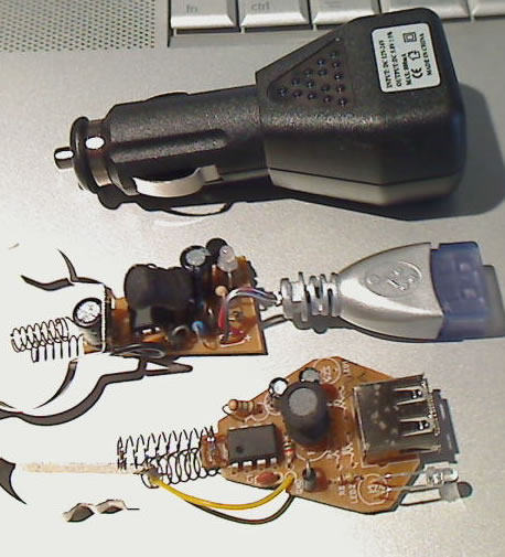

Сообщение от Fenix Посмотреть сообщение
Фотку бы...
Посмотрите что внутри http://eee-pc.ru/wiki/_export/xhtml/...щее_устройство
Еще фотка 5 вольтовой зарядки (где то из инета раскопал)
В__В вне форума   Ответить с цитированием

Сообщение от В__В Посмотреть сообщение
у меня не такая. у мня с отсечками на разное напряжение, с индуктивностью, и двумя транзюками, один из точно был полевик!!!
