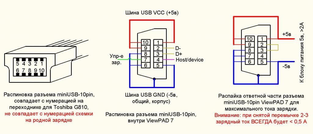

Была примерно такая же схема, только вместо выключения Tasket делал глубокий сон, с отключением всех видов связи... Я от встроенного аккумулятора отказался по одной причине - на моём планшете разъём miniUSB это и host и зарядка... и одновременно он не может быть и тем и другим
Теперь вот размышляю на тему питания планшета в момент пуска двигателя...
Мне тут приехал новый планшет, который я думал поставить на замену текущему, так вот в нем тоже только mini-USB ... Судя по описанию стандарта в Wikipedia, USB OTG может одновременно быть хостом и получать питание, смотри раздел OTG Micro Plugs (это реализовано в док-станциях к примеру) ;-) Там должно быть определенное сопротивление между 4 и 5 контактом, а не коротко ) Вопрос, реализовано ли это в конкретном девайсе ) Второй вариант найти на плате нераспаянную линию АС питания или второй хост, скорее всего таковые должны присутствовать, опять же зависит от устройства.

Сообщение от tsynik
Всё может быть... однако viewpad7 заряжается током в 2А. При этом для нормальной зарядки D- и D+ должны быть закорочены... во всех остальных случаях ток зарядки отбираемый устройством меньше 0,5А.
Проще подключить зарядку от аккумулятора машины напрямую, и отрубать её по ACC.
Хотя, могу ошибаться... не технарь - гуманитарий.
схема:
Последний раз редактировалось AlekSher; 08.02.2012 в 14:35.

для отключения планшета во время старта двигателя можно ведь использовать любое автомобильное реле.
во время старта оно будет размыкать питание планшета и все.

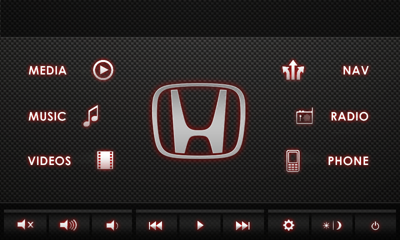

вот приблизительно что накидал в фотожопе....
прикрутить к ссылкам открытие программ и к кнопкам управления плеер.
если у кого какие ещё идеи появится пишите!
