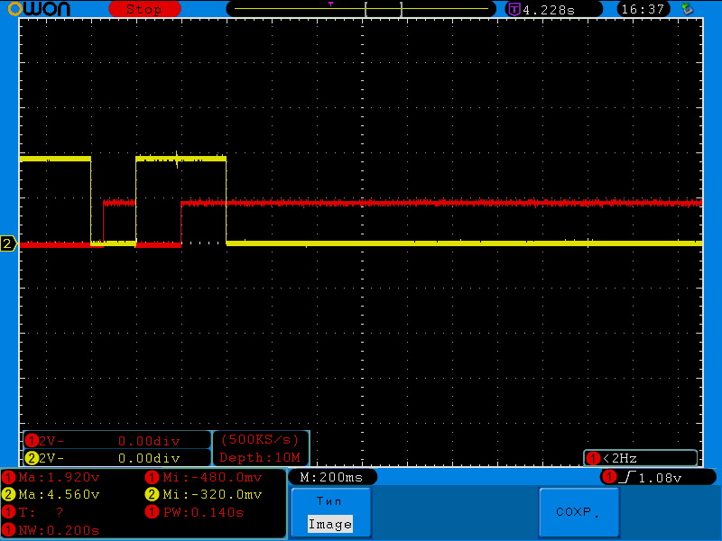

Не большей отчет по тесту включения
Решил проверить что происходит с планшетом при подаче нуля на PMU_RESET_OUT_1V8_N (reset)
Выяснилось что если есть питание 1,8В на конденсаторе C31 то значит процессор работает и на него можно воздействовать извне, по разному пробуя нашел пока самый идеальный вариант, а именно:
1. Включаем питание
2. На 200 мс power на землю
3. На 200 мс reset на землю
4. Пауза 200 мс
5. На 4000 мс power на землю
приводит к стабильному включению планшета
Если не использовать reset то не стабильно, по разному загружается
Стартовое power включает проц и соответственно reset, перезагружаем проц и дальше обычное включение
Скрин с осциллографа, где красный - reset и желтый - power

Сообщение от imcoder Посмотреть сообщение
1. Включаем питание
4. Пауза 200 мс
Ухты, вот это хорошо, продолжайте в том же духе!
У меня нет такого модного осцилографа)) и с I2C я не дружу))
А вот интересно можно к чипу на котором вайфай подключиться что б управлять через него по I2C таким же радио? Т.к. чип то поддерживает FM-радио, и не надо городить огород через юсб.

Сообщение от fedor5800 Посмотреть сообщение
Чип там BGA, а выводы судя по схеме не задействованы, и даже если бы можно было бы к ним подсоединиться, для задействования модуля FM наверняка нужно допиливать прошивку с драйверами, по мне так проще найти и использовать USB радио
