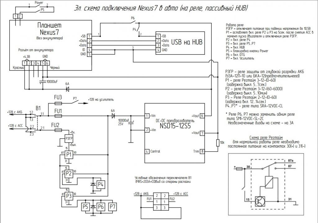

Старый 14.08.2014, 13:51   #429
anton2204
Аватар для anton2204
Регистрация: 29.12.2009
Город: Ульяновск
Регион: 73
Сообщений: 753
Собрал свой БП на реле(многие здесь его уже сравнили с дреевней телефонной станцией) по схеме ниже. Что могу сказать - пока стоит в авто на прогоне, с ним проблем нет. При быстром переключении переключателя В1 из положения1(управление по АСС) в положение3(постоянное питание) планшет не перегружается, хаб не отваливается( хватает ёмкости конденсаторов). Основные проблемы с программной частью планшета. Не очень нравится звук на Nexus7 - заказал внешнюю звуковуху. Хаб самый обычный, 4-х портовый, без доп.питания(GINZZU GR-424UB). Воткнуты в него:
1. Usb управление усилком (огромное спасибо Daniel!)
2. Контроллер кнопок управления (огромное спасибо YAM1966!)
3. USB DAC MUSE X5 mini
4. Смартфон(при подключении зарядки автоматом вкл. раздача по Wi-Fi)
Всё это "тянет" один DC/DC преобразователь.
P.S. Схема крайняя!
Последний раз редактировалось anton2204; 05.12.2014 в 17:23.
МОНСТР 8реле
