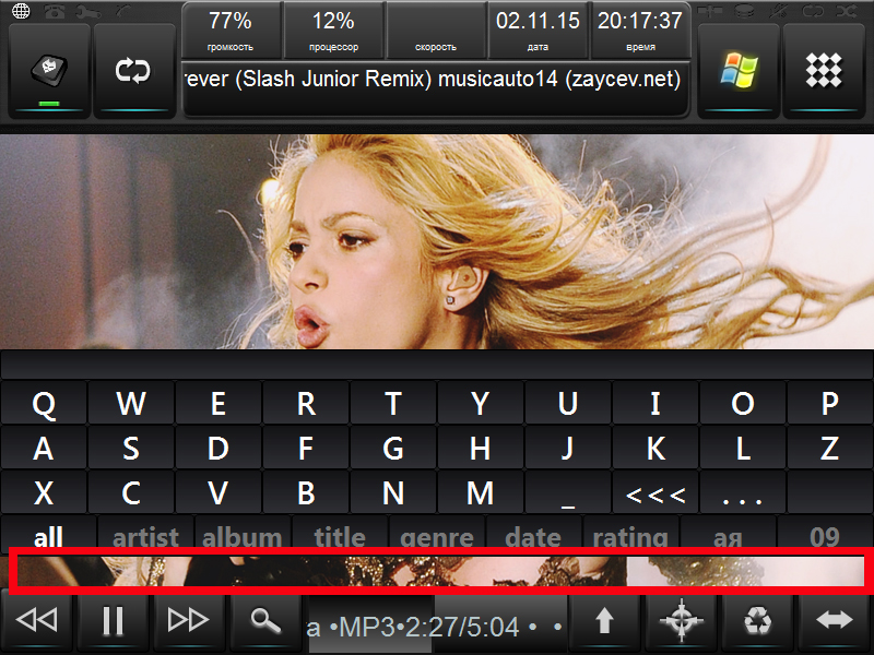

Добрый вечер. Помогите, как сдвинуть панель поиска вниз. Сборка 4Icar_13_1_MPS(small_B).

Евген_21
Привет, вариантов два...
1. увеличить кнопки клавы поиска размером шрифта(ПКМ по панели поиска и в Properties выбрать нужный размер шрифта)
2. изменить размер панели поиска в главном скрипте(ПКМ по нижним
кнопкам сборки и выбрать Configure... в скрипте изменить размеры панели поиска)...
тебе нужна вот эта строка
pss.GetPanel(0).Move(0, wh / 2 - 40, ww, wh / 2 - 50, true);
-------------значения данной строки---------------------------
взять панель(0).двигать, у, ширина, высота, двигать - правда/ложь);
т.е. тебе нужно просто опустить ее по высоте т.е нужно править Y...
классные кнопки !
Скорей всего нужно будет задействовать оба для более точной подстройки (одного изменения шрифта не достаточно) ,
а что-бы панель не растягивалась - лучше в MPS так :
Код:
pss.GetPanel(0).Show(false); /*PANEL: [search]*/
	pss.GetPanel(0).Move(0, wh-398, ww, 308, true);

да ты прав, по панели поиска для точной подстройки лучше оба варианта использовать... я плохо скрин рассмотрел)))
