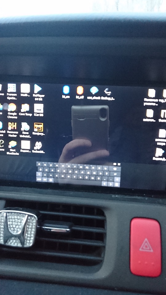

Юрий есть вопрос по Контроллеру YAM_TOUCH_I2C_SIMPLE. дело в том что
обновил у себя железо и венду. Стояла вин8.1 установил 10 принес в машину подключил к монитору. а экранная клава мелкая. такое уже было на 8.1 только не помню как исправлял.

Какое разрешение экрана?
1024х600 до абгрейда ставил 10 было все норм
может это проделать "Режим работы под windows8 и далее: нажать кнопку, дождаться 4-го зажигания светодиода, отпустить кнопку."

Это надо было сделать в первую очередь для работы под виндой 10

завтра по пробую панель разбирать придется
блин надо было 8.1 ставить
я думал разницы нет между 8.1 и 10

Я не вижу у себя проблем с 10-кой, перешел на нее сразу с 7-ки.
