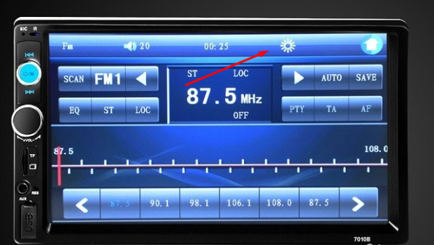

Здравствуйте, прошу совета по данной магнитоле, 7010B.
Приобрёл её вместе с б/у авто Nissan Almera, первое время всё работало хорошо, но вчера внезапно вместо изображения на экране появился просто чёрный фон, не заметил когда именно это произошло, где-то в движении.
Музыка продолжает работать, сенсор тоже, т.е. можно по памяти ориентироваться, при включении заставка Welcome отображается нормально, потом очень тускло HD5, ну и когда загрузится то просто чёрный экран. Но вроде если приглядываться, какие то тени видно.
Пробовал сбрасывать настройки кнопкой, она просто перезагружает устройство без каких либо изменений, потом скачал прошивку откуда то из этой темы, закинул на SD карту, вставил в магнитолу и опять нажал ресет - ничего не произошло.
Я даже толком не знаю как её вытащить можно из авто, чтобы на радиорынок отнести.
Может у кого какие то идеи есть?

Welcome есть - как вариант яркость, нужно пальцем попасть сюда, там 3 режима...

Сообщение от nwaagh Посмотреть сообщение
Врядли это яркость/контраст, хотя попробуйте пальцем понажимать на сам экран в верхней части, ближе к правому углу.
Возможно прошивка слетела.
Даннная магнитола крепится к рамке, вам надо демонтировать панель (рамку) если у вас Альмера в предыдущем кузове, то там нужно снять верхнюю часть панели, и нижнюю, они скрывают болты для серединной части, на которую крепиться сама магнитола.

Сообщение от Useroff Посмотреть сообщение
Спасибо, попробую.
А с помощью пульта можно как-то, вслепую? Я пытался по памяти зайти в настройки, но по моему ничего не изменилось.
У меня она как то криво встроена, никаких рамок, видимо только ехать к специалисту...
А с помощью флешки нельзя никак попробовать перепрошить?
