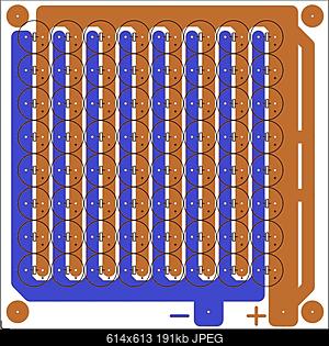

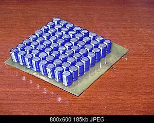

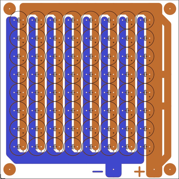

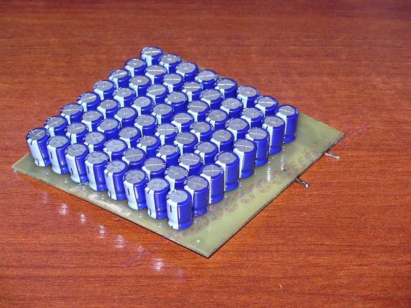

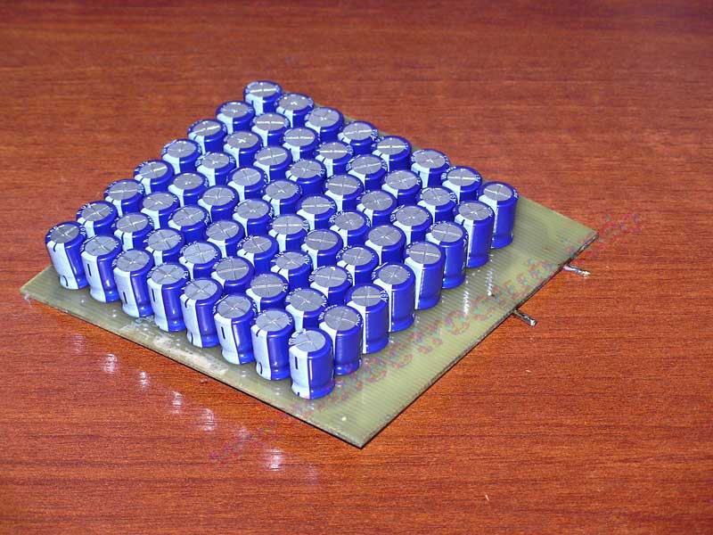

Можно увеличить, но в разумных приделах. Лучше ставить несколько конденсаторов параллельно для снижения ESR (эквивалентное последовательное сопротивление)- чем ниже этот показатель, тем лучше работает конденсатор. В импульсных блоках питания (а KIS именно такой с частотой преобразования - 340 кГц) электролитические конденсаторы шунтируются ("подстраховываются") керамическими, поскольку на высоких частотах электролиты уже свои функции не выполняют, а керамика работает отлично. Паять керамику желательно как можно ближе к электролитам (или прямо на их выводы).
Это эскиз платы"бустера" и готовая плата с конденсаторами ( скачивал из сети, но источник сейчас не нашёл). Понятно, что такое количество для планшета не нужно, но если ставить много и небольшой ёмкости (скажем по 220uF), то на выходе будет только лучше.
Керамические конденсаторы почти всегда рекомендуют X7R или X5R типов.

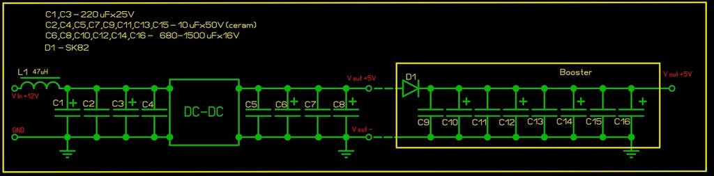

Ниже схема, как вариант "обвязки" конденсаторами KIS-а и отдельно "бустер" для возможной "поддержки" LTE- версии...

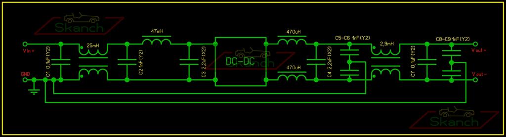

На входе преобразователя LC-фильтр (L1-C1) для подавления возможных помех и конденсатор С3 для сглаживания пульсаций входного напряжения.

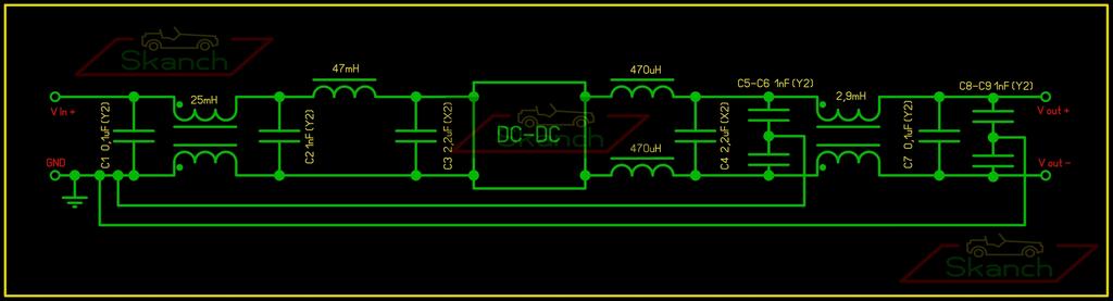

P.S. Добавлю, может не по теме... Если делать фильтр в блоке питания для подавления помех в авто, то ниже вариант такой схемы
