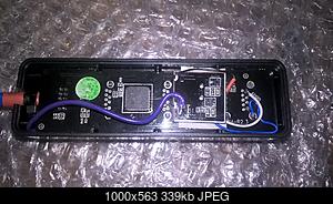

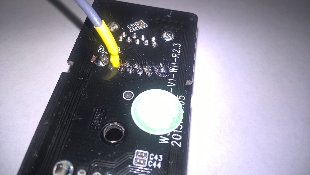

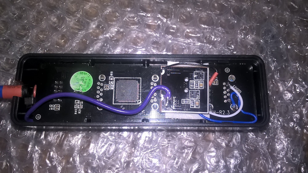

Флешки в HUB-е определяются-читаются?
P.S. Была подобная проблема у пользователя с EasyCap - решилась заменой HUB-а.
http://pccar.ru/showpost.php?p=403090&postcount=3819
http://pccar.ru/showpost.php?p=403102&postcount=3829
http://pccar.ru/showpost.php?p=403132&postcount=3838
http://pccar.ru/showpost.php?p=403161&postcount=3844
Это вариант неплохого HUB-а с переделкой под EasyCap.
http://pccar.ru/showpost.php?p=405488&postcount=466
