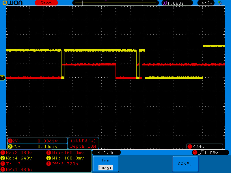

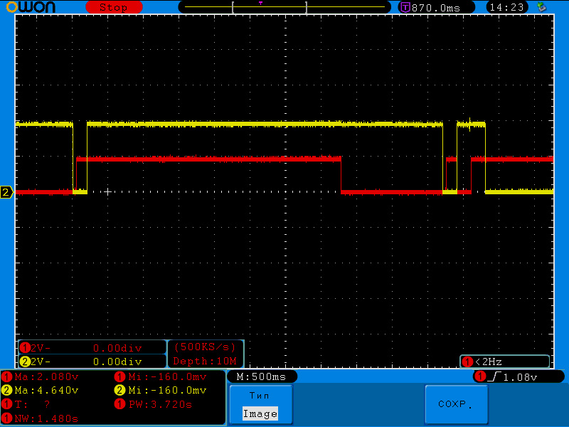

Выяснилось, что если отключить планшет больше чем на 10 минут, то мой предыдущий тест с первого раза не срабатывает, а приводит в зависающее состояние, думаю потому что процессор не успевал инициализировать всю периферию. А после подачи питания, быстрый старт спокойно срабатывает в течении ближайших 5-10 минут
Power - 5 вывод CN4 на землю
Reset - выводы конденсатора C31
Расширил немного протокол, что бы избавиться от ошибок запуска, в итоге получилось дольше, но надежнее:
1. Пауза 500 мс
2. Power 200 мс
3. Пауза 5000 мс
4. Power 200 мс
5. Reset 200 мс
6. Пауза 200 мс
7. Power 4000 мс
Думаю все параметры еще можно будет снизить в общей сложности до 7 секунд.
На текущий момент полная загрузка происходит с момента подачи питания за 67..72 секунды
Добавил 2 скрина нового протокола запуска

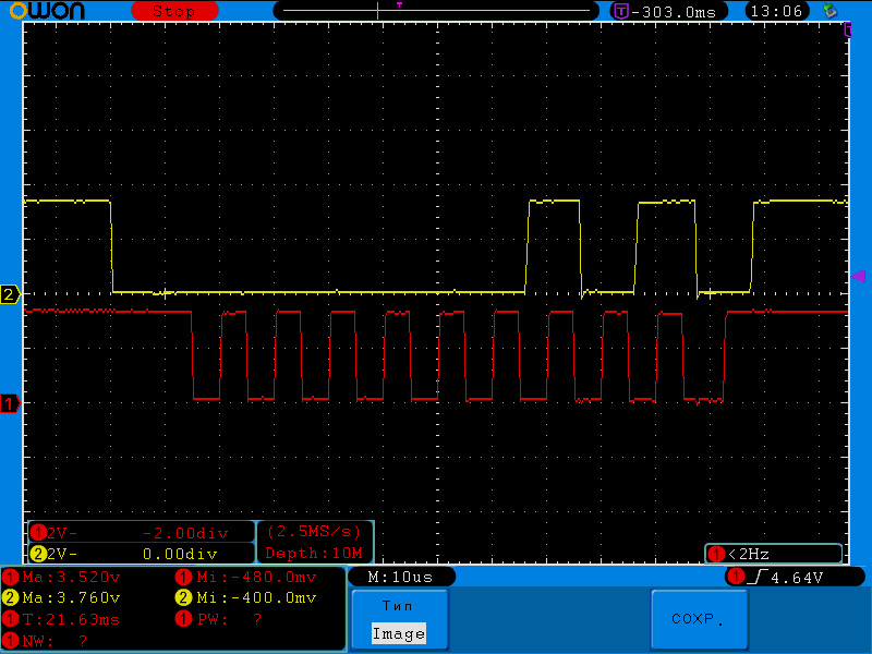

p.s. Так же приложил стартовый запрос I2C от планшета к модулю аккумулятора, команд там не очень много, проверю отпишусь
