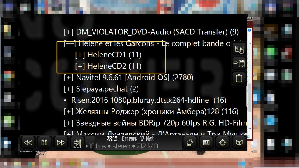

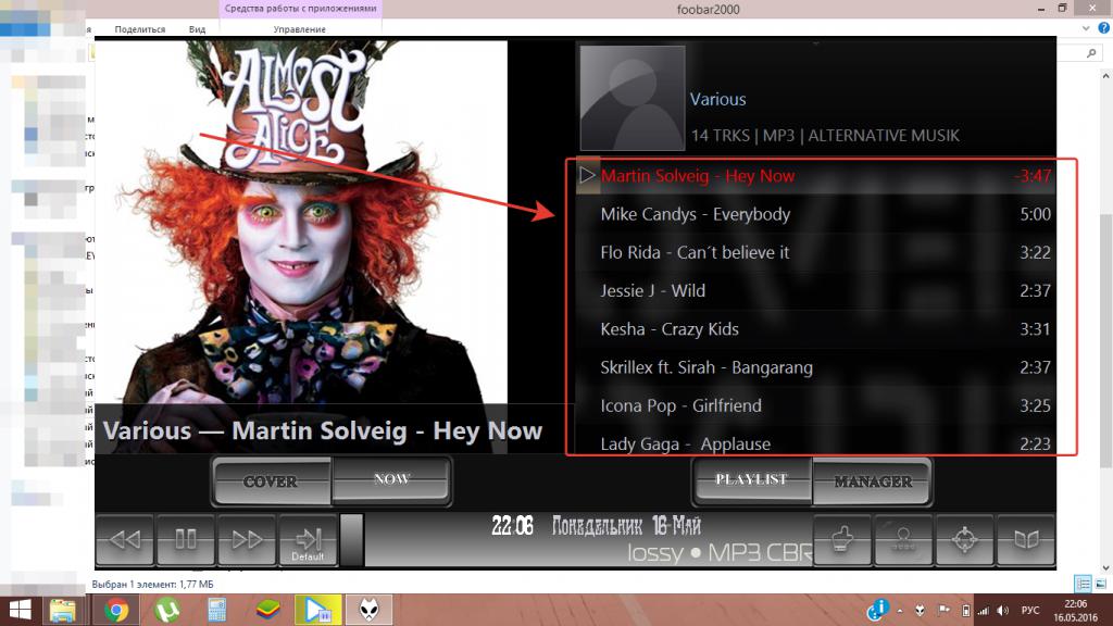

падает на DSP SET это настройки 2-го пресета в цепочке ДСП

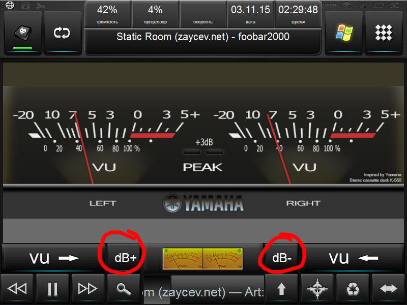

это которое 4.0 в DSP? И оригинал сборки там были такие кнопки да стрелку забыл.И еще что красным. Вне Икара работают а в нем нет.

ну по эмуляции нажатия кнопок это к seriousstas, просто ели ты заметил в сборке присутствуют кнопки эмулирующие нажатие клавиатуры... маленькие программы написаны на Автохоткее, и их нужно править под Икар.
неа, это вот эта кнопка
самое странное что на кнопке повешен обход ошибки, а он не отрабатывает у тебя
