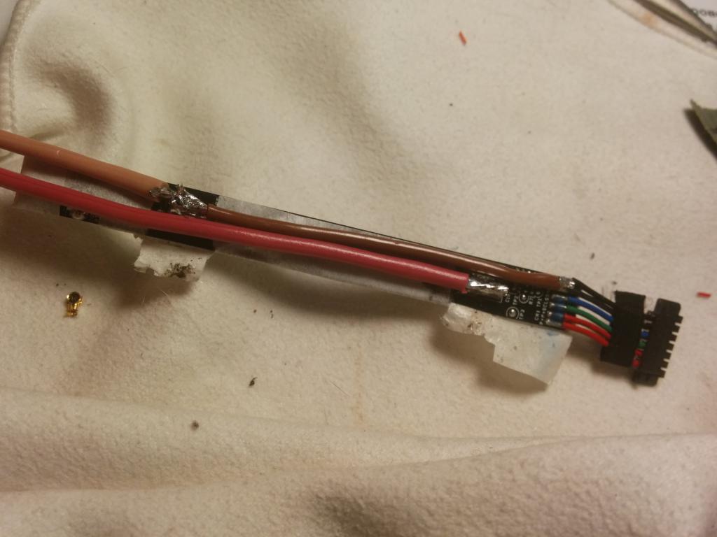

Сообщение от mikhailkrasin Посмотреть сообщение
Товарищи, подскажите кто без АКБ использует - как питание подавать? напрямую (черный красный провод) или на старые контакты самого акб? нужно ли терморезистор выпаивать, а то я его найти не могу (N7 2013 LTE)?
Можно на старые контакты акб. На счет термодатчика не могу сказать, я пока его оставил.
Паял провода аналогично как на 2012-м, с перемычкой по земле.
