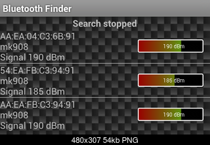

1) Включил свисток, включил блютус, выполнил телефоном поиск устройств, жестко обрубил питание свистка, снова включил, снова выполнил поиск и так несколько раз:

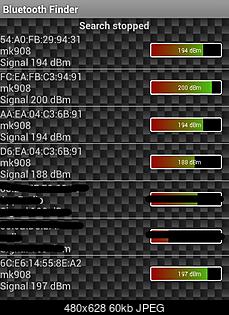

2) Включил свисток, включил блютус, выполнил телефоном поиск устройств, перезагрузил свисток программно, снова включил, снова выполнил поиск и так несколько раз:

Как можно догадаться, это все адреса одного и того же устройства, которые он имел за последние 5-10 минут работы. Меня уже берет легкая дрожь.
