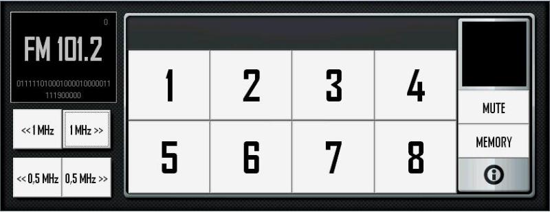

А можно вопрос на засыпку, чем моя консолька не устроила? она на FTDI отлично работает. Я понимаю плагин делать...

Сообщение от Sfinks_M Посмотреть сообщение
Фотка моей консольки :
Красивая консолька А можно мне такую, только под LPT ?

Sfinks_M, так это твоя незнаю
А вспомнил, она у тебя не умеет разбирать командную строку. А так мне было нечем заняться вот и написал. Немного времени появится выложу плагин для центрифуги
отлично, но хочется встроить в центрифугу через ее штатный интерфейс, это решается или через командную строку или через SDK.
Помоги плз товарищу oops1 с математикой, чета не получается у него с байтиками
