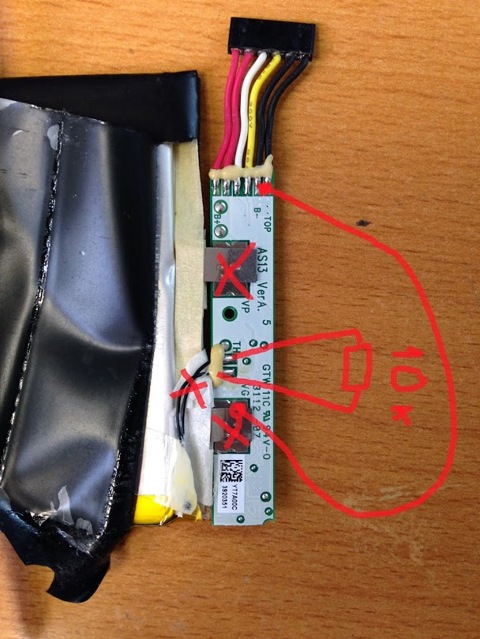

Сообщение от samael9 Посмотреть сообщение
AmNik
Я так понимаю, нужно сделать перемычку от минуса, куда была подпаяна батарея, до чёрного провода на выходе с контроллера?
И что сделать с термодатчиком, оставить или поставить сопротивление?
правильно.
у меня оставлен термодатчик, проблем нет. в мороз заводится. кто то писал что ниже -10 не стартует и ставили резистор.

Сообщение от Chubaka885 Посмотреть сообщение
DimaD А зачем Вы контроллер питания оставили. Вообще не понимаю зачем люди оставляют контроллер питания убирая при этом аккумулятор, а некоторые ещё и мучаются потом с этим контроллером. 0_о
Я просто паял по этой схеме.
Писали что без контроллера ошибки в лог сыпяться и восклицательный знак у батареи.
Да это не принципиально же. питаете просто еще одну платку.
Мои проблемы думаю не в контроллере.

Старый 29.10.2014, 13:21   #4717
DimaD
Регистрация: 25.06.2014
Машина: BMW X3 (E83)
Сообщений: 235
DimaD is on a distinguished road
Каждый по своему с ума сходит.
Покажите фотку без контроллера
DimaD вне форума

Сообщение от DimaD Посмотреть сообщение
Какая фотка, на красные +5, на черные GND.
P.S мой алгоритм работы (скоро третий год пойдет, все как часы).
1.Все выключено:
а) при подаче АСС подается питание на контроллер.
б)через 2сек. включается Хаб(HUB).
в) через 1сек. после включения Хаба, включается блок питания планшета.
г) прошло 58сек. планшет загрузился и включился усилитель(UM).
2. Пропало ACC:
а) через 10сек. выключается усилитель
б) через 60сек. выключается Хаб и Nexus7 уходит в сон. (потребление 50мА).
в) если в течении 2х часов не появилось ACC,
планшет обесточивается полностью(выключается). (потребление 5мА - потребление контроллера).
В противном же случае происходит выполнение пункта б) из первого парагрофа.(включается Хаб-планшет просыпается).
г) отключается контрлллер питания. (потребление 0мА).
Все выключено, ждем появления
Все тайминги выставляются при прошивки контроллера.
Denkos вне форума
