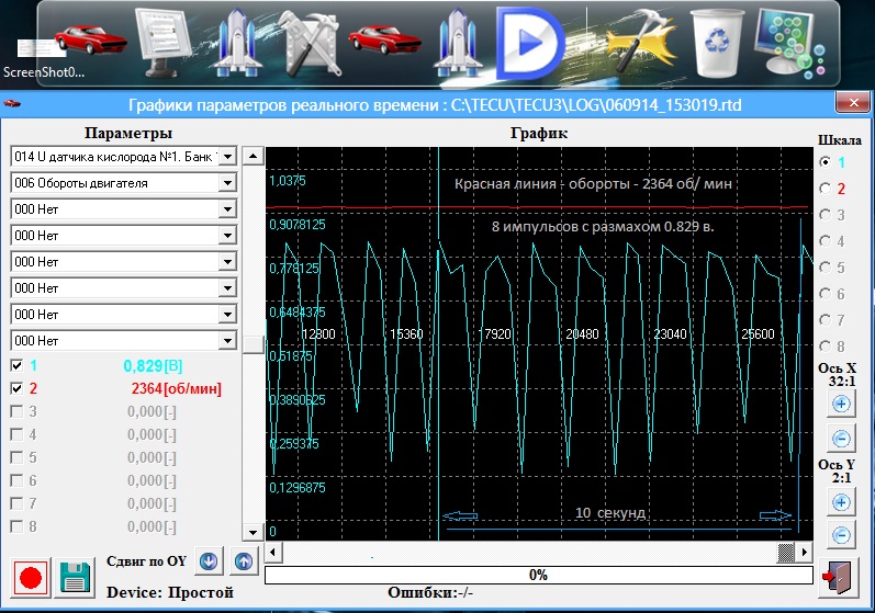

Я программой TECHSTREAM не пользуюсь, привык к TECU. Установи, (если ELM адаптер , то TECU2), там в настройках записи кадра ставишь на запись обороты и напряжение на лямбде. Заводи двиг и пиши кадр около полминуты-минуту (на прогретом до 80 двигателе). Далее останавливаешь и смотришь амплитуду в вольтах и кол-во импульсов...обороты при записи держишь постоянными 2000-2500
Напряжение изменяется по синусной кривой от 0,1В до 0,9В. Изменение от минимального до максимального напряжения должно происходить не реже 8 раз за 10 секунд.
Если напряжение от 0,45В до 0,9В - смесь богатая, но не более 20% от нормы.
0,41В-0,45 - смесь бедная, но не менее 20% от нормы.
0,9В - смесь очень богатая.
0,1В - смесь очень бедная.
ДАтчик широкополосный. такая схема не прокатит
Denisnice вне форума   Ответить с цитированием
Старый 29.09.2017, 13:03   #4758
vladj
Аватар для vladj
Регистрация: 03.05.2011
Возраст: 73
Город: Верещагино
Машина: Toyota-Echo
Сообщений: 2,045
Двигатель в подписи твоей 1nz-fe, у меня такой-же, попробовать 5-10 минут...
