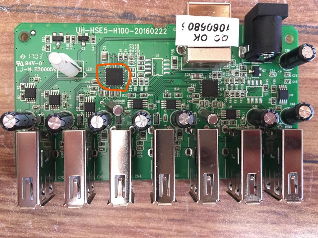

Если ещё надо пиши в личку, микросхемы должны быть на Али, схема стандартная в общем то.
Привет подскажи если может что там за микросхема стоит смогу ее на али найти?

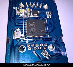

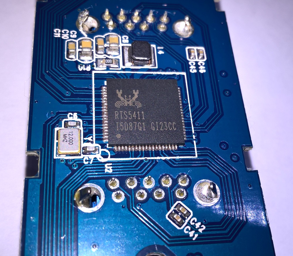

По умолчанию ORICO w5ph4 USB 3.0- тот, да не тот....

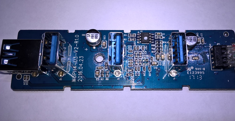

Переделывая очередной HUB ORICO w5ph4 USB 3.0 с удивлением обнаружил, что производитель сохранив внешние признаки ORICO w5ph4
использует контроллер не VL813 от "VIA Labs", а RTS5411 от "Realtek".
Плата синего цвета, против чёрного с VL813.
HUB с RTS5411 работает нормально-флешки, звуковую определяет, но сам факт, что заявлен один чип, а стоит другой неприятно удивил (покупаю в основном здесь и нареканий никогда не было). Сказать с уверенностью, что именно этот продавец "накосячил" с информацией не могу - пару раз покупал в другом месте...

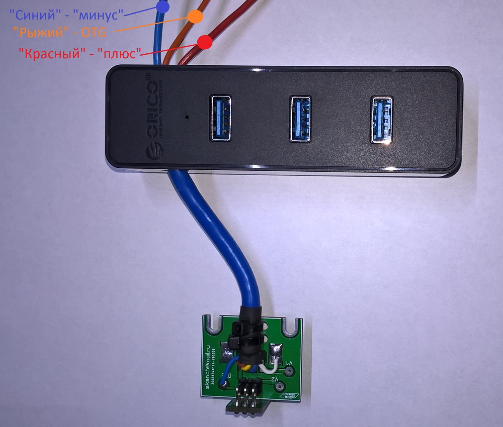

Здравствуйте! Есть проблема - Имеется Nexus 7 2013 LTE. Прошит LinageOS 14.1 (7.1.2) - не видит HUB ORICO w5ph4 USB 3.0. На прямую без него (ОТГ) видит флешки. Мож какой драйвер надо доустановить?
Имеется такой же планшет в девственно стоковом состоянии (6.0.1.), приобретенный по-случаю за недорого. Так в нем видятся все устройства вставленные в хаб.
Помогите! Не хочется возвращаться к стоку, тем более, что здесь где-то читал, что USB звук на Андроид 6 монофонический.
С уважением

Каким способом подключаете хаб к планшету? Штатный юсб хаба или распаян/перепаян. Как организовано подключение в планшет? Как активируется ОТГ-режим? Делали ли замену ядра на планшете? Хотите найти решение вашей проблемы, не скупитесь на подробности, мы тут не Ванги, предвидеть не можем.

Имеется БП от Олега, который коммутирует 4-5 ОТГ. Но подключал "на столе", где функцию замыкания 4-5 выполняет ОТГ ЮСБ шнурок. Так же делал и на другом, стоковом, планшете.
Но есть небольшие различия, а именно к ЮСБ разъему испытуемого припаяны 2 свитых проводка данных и вынесены на разъем крышки планшета для подключения в автомобиле (не экранированные). Но подключал ОТГ шнурок в ЮСБ разъем планшета. Могут ли 7 см как-то влиять? ведь они просто "висят" И еще - на стоковом планшете аккумуляторная батарея, на испытуемом БП от Олега.
ОТГ активируется - поднимается +5 на ЮСБ. Это видно по светодиоду хаба.
Пробовал так же запитывать хаб отдельным питанием. Эффекта нет.
На стоковом хаб работает и с отдельным питанием и с питание от самого планшета.
Главное - без хаба (напрямую в ОТГ шнурок) устройства определяются и работают. Через хаб (хаб включен в ОТГ шнурок) устройств нет, хаб запитан (горит светодиод питания, а значит ОТГ 4-5 активно). В стоковом с АКБ все подключения аналогичны и все работает.
Мож дровишки какие нибудь нужно доставить? На стоковом родной Андрюша 6.0.1, на испытуемом Линейж 14.1 (7.1.2)

Не надо никаких дровишек. В вашем случае проблема в витой паре, подпаянной к разъему. Точнее не в самой витой паре, а в связке планшет-витая пара, переделайте. Попробуйте уменьшить количество витков пары, поменять место подключения с разъема на плату и т.д. И не удивляйтесь этим советам, даже если раньше хаб работал. Проблема именно в этом, решается за 10-15мин методом, указанным выше

Реально дело было в этих 7 сантиметрах болтающихся в воздухе проводках данных! Хотя сигнал через них не шёл!!! Соединение осуществлялось от штатного USB-разъема.
Отпаял я их и всё заработало как надо. Буду делать угловой разъем.
Спасибо ещё раз, а то я уже чуть еще один планшет не распаял (купил по случаю на Авито за недорого).
