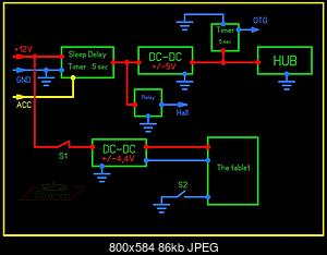

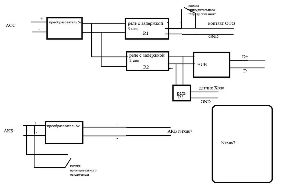

Всем привет! Долго читал тему, в принципе есть много схем подключений и достаточно подробно описаны. В общем набросал такую схемку и прошу посмотреть имеет ли смысл её реализовать? С прошивкой пока не определился, но склоняюсь к стоку т.к. включение будет по датчику Холла. До этого собирал без реле, напрямую, без прерывания контакта + на HUB и передёргивания OTG но иногда происходили спонтанные перезагрузки, переинициализация устройств и т.п.
От АСС ничего запитывать не рекомендуется - это сигнальная (не силовая) линия и предназначена только для управления. Вместо электромеханических реле лучше использовать твёрдотельные или смарт-ключи. Не редки случаи, когда при переключении реле, отваливаются USB соединения.
Для упрощения подключения планшета рекомендую такой блок питания с полным автоматическим управлением, с отслеживанием напряжения на АКБ и с максимально качественным питанием планшета, HUB-а и дополнительного оборудования.

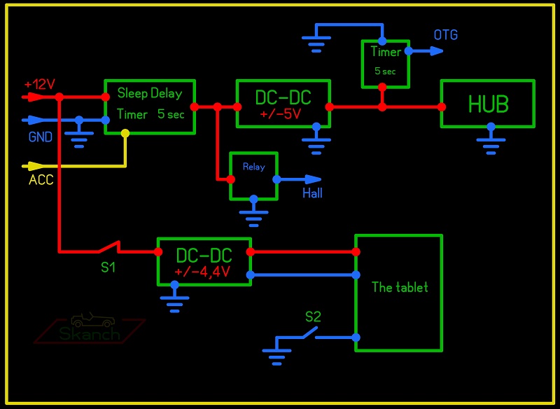

Небольшая корректировка схемы...
Для того, что бы оборудование не отключалось во время кручения стартером, на входе используется таймер задержки отключения (Sleep Delay Timer) с временем в 5 секунд и управлением по линии АСС (при появлении "АСС" модуль мгновенно включается, при пропадании "АСС" модуль отключается через 5 секунд). Дальше по схеме всё должно быть понятно. Общая масса должна быть соединена в одной точке на кузове авто. Подключать силовую линию к "фишке" автомагнитолы или другого оборудования не рекомендую. Линию "+12V" тянуть напрямую от АКБ.
