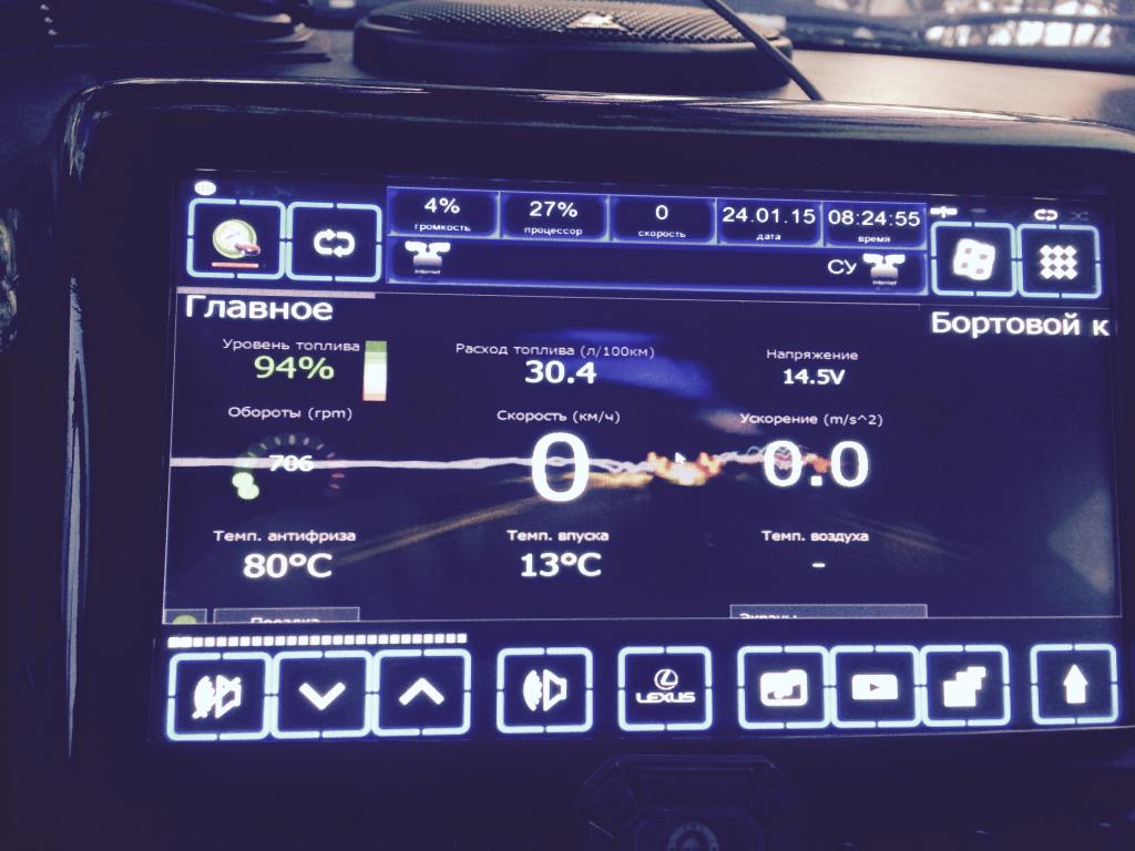

заинтересовался... попробовал демо.. понравилась... А как приобрести лицензию и сколько она (без железа) стоит не нашел.. Ткните все сам разобрался, купил, встроил в икар, НО нижняя часть программы не отображается, а она нужна... Когда в программе размер окна делаю 800 х 480 то имею нижнюю часть и в придачу часть следующего экрана см фото

Подскажите, как растянуть (уменьшить) размер окна как мне надо... Настройки программы определены жестко... А было бы не плохо резиновый размер чтобы был..

Лицензия на оф сайте, а размер окна настраивается в настройках можно настроить любой размер, ( настройка-настройка системы)

лицензию я купил, а вот с настройкой в икар не выходит нижние вкладки обрезаны наполовину и как их подтянуть вверх не знаю

Да, разобрался... Программа резиновая, на любой экран налезет. Для этого надо в самом файле настроек менять размеры (через блокнот) у меня стоит такой 1055 на 440 по моему

Размер можно менять, как выше писал Dimak68 (post 44) в системных настройках программы - так проще. У меня при 7" Лилипуте, шаблоне FSApp3 методом "научного тыка" получился 800х435

не проще... более того, не получится... тем более методом научного тыка... тыков там на выбор 2, не больше, а вот если залезть и изменить сам файл (указать цифры самому), тогда другое дело.

Что значит не получится? Ты сам то пробовал? Еще раз: Экраны-Настройки-
системные настройки-размер окна. Дальше выбираешь любой, повторяю, ЛЮБОЙ размер из выпадающих, ВЫДЕЛЯЕШь мышкой и вводишь нужный тебе размер, естественно методом подбора. Вот и весь научный тык. Если тебе проще залезь в файл, ради бога, заморачивайся. Но не надо утверждать, что "...более того, не получится...." Попробуй.... и будет тебе счастье.
