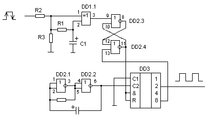

В 561 микрухе элемент не инвертирует!!!! А тебе надо инвертировать выход счетчика!!!! Сделай как я нарисовал.

как сгорела? А если 2 и 3 ноги отключить от 11, как ты делал, то работает?

Сообщение от Beer100 Посмотреть сообщение
...Во втором варианте ты добавил триггер, но почему-то не заметил, что этот триггер у меня уже стоит, только я его взял в счетчике ИЕ5, он там незадействован. Зачем добавлять новую микруху?
А я новых микросхем и не добавлял... Там тоже три микросхемы. Только вместо ЛА3 у меня ЛЕ1. Кстати, судя по внутренней архитектуре ИЕ5 (я не знал как там внутри, думал - это просто счетчик, а тут как бы два счетчика) надо мою схему переделать (рисунок ниже).
Кстати, для гарантированного формирования импульса по спаду можно добавить два резистора R2 и R3. Если R1 - 1K, то R2 - 2K, R3 - 1K (вроде бы так). Тогда вход - 12В.

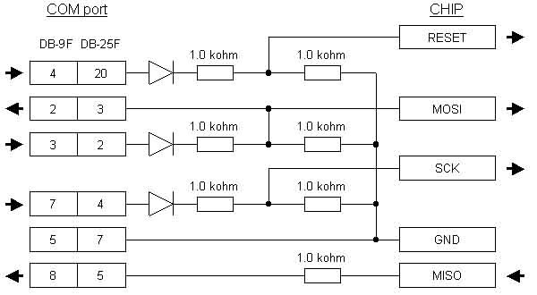

где взять программатор?
Старый 13.02.2007, 09:24   #48
_SDY_
Регистрация: 17.03.2006
Город: Владивосток
Машина: Карина
Сообщений: 60
_SDY_ will become famous soon enough
Там писать нечего. ;-)
Программатор на COM порт:
