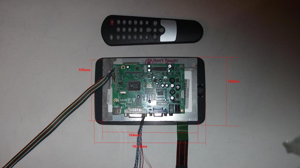

Габаритные размеры матрицы B070EW,с емкостным тачем.
Для сравнения -на матрице контроллер для нее."Китаец" чуть меньше по габаритам,но отсутствует дивиай,нет пульта.Но у этого нет переключения на к.з.в.

китаец - VGA,HDMI,TV вход,переключение на камеру заднего хода
тот который на фото -VGA,DVI,HDMI,TV вход,пульт дистанционного управления,но нет переключения на к.з.х.
Включение камеры - нажатие кнопки"выбор режима" на пульте, далее AV
Процессоры одинаковые -RTD 2662

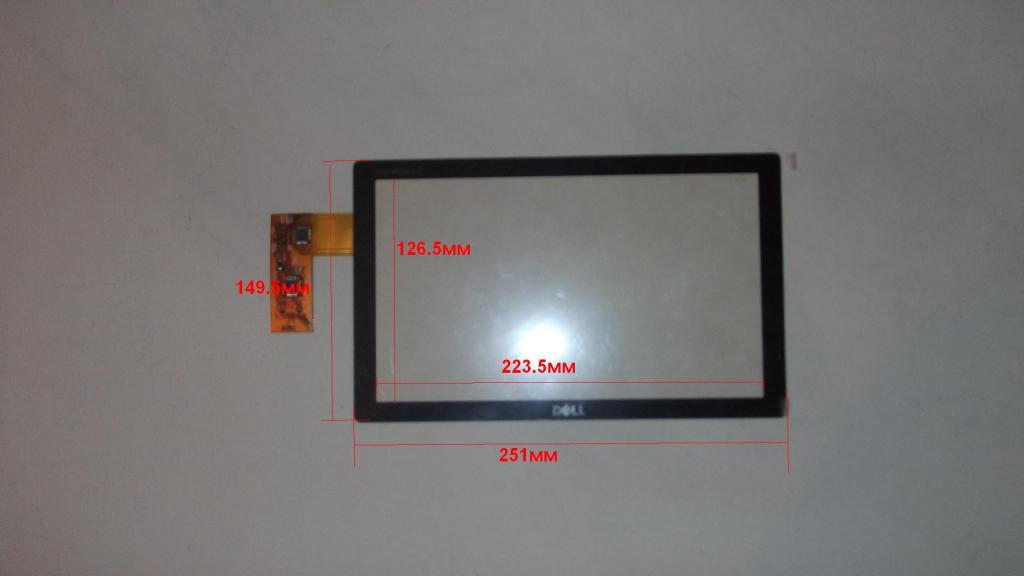

AxiDim -десятка с каким разрешением?
Если с 1920*1200,то комплект получается очень большой по габаритам.
Из-за контроллера- с этим разрешением могут работать небольшое кол-во контроллеров и все они имеют большой размер(ни китаец,ни контроллер что на фото,здесь уже не годятся)
Привожу габаритные размеры емкостного тача ,как основу для 10 дюймовых комплектов.
Разрешение -по желанию
Доступные разрешения для матриц с этой диагональю - 1024*600,1280*800,1366*768(не считая нескольких экзотов с 1024*576,1280*720 и даже 800*480)
О преимуществах того или другого разрешения спорить здесь не будем,просто остановлюсь ,вкратце,на общих характеристиках матриц,с каждым из этих разрешений.
1024*600 - нетбучные матрицы,когда качеству матриц не придается особого значения,главное условие нетбучного рынка -дешево и сердито.
Соответственно хороших матриц здесь просто нет,сплошные TN самого низкого качества,с контрастами 300-400 единиц,в лучшем случае 500.Слабые углы обзора.
1280*800 - в основном уже планшетные матрицы(где производителям жк матриц было просто необходимо предоставить высококачественный продукт в условиях зарождающегося сегмента комп.техники)- есть очень качественные экземпляры и с "хитрыми" технологиями и с качественной TN.Особенно можно выделить матрицы AUO с контрастом 1300:1
1366*768 - следующая волна нетбучных матриц-очень большой разброс в параметрах.Есть матрицы с очень низкими характеристиками и есть с очень хорошими(на нетбучный рынок подтянулись производители с громкими именами,которые не могли себе позволить выпуск продукции с посредственными харк-ами)
В любом случае,если у кого-то выбор будет сделан на это разрешение-матрица в комплекте будет одной из лучших(там есть тройка-четверка матриц с IPS технологий,с контрастом 800 единиц,с углами обзора как и положено ИПС)

Размеры емкостного USB тача

Я о габаритах несилно волнуюсь. У меня в проэкте можно при желании и 15 сделать.
Но 10 в самый раз. Размеры и конфикурация тача меня устраивает полностью и то что он с рамкой даже лучше. А вот по матрицам меня бы вполне устроило 1280*800, если меня мои 800*480 устраивают. Ну и хотелось бы цену узнать , тач я думаю не дещего учитывая что это Dell. О цене в личку. И еще это мультитач?
