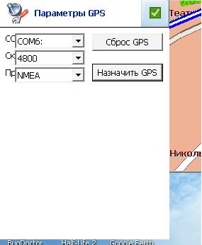

Установил себе этот Destinator, но никак не могу его заставить работать. Все время пишет Сигнал GPS не найден, Сбор данных со спутников.
Запускаю PocketGIS все отлично работает. GPS приемник UB-353.

А порт прописал

А порт прописал
Конечно, ставлю порт COM 4, тот на который установился GPS приемник, в протоколе выбирал Sirf и другой протокол, ничего не изменилось...(

Сообщение от bumbastic Посмотреть сообщение
Должно выглядеть вот так. Кроме порта, его ставишь тот на котором он у тебя прописан.
Вот теперь заработало, скорость 9600 стояла... видимо в этом причина...
