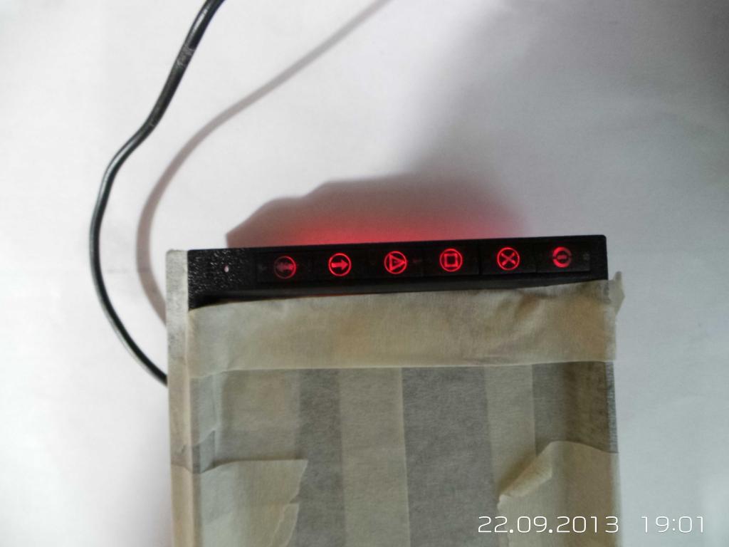

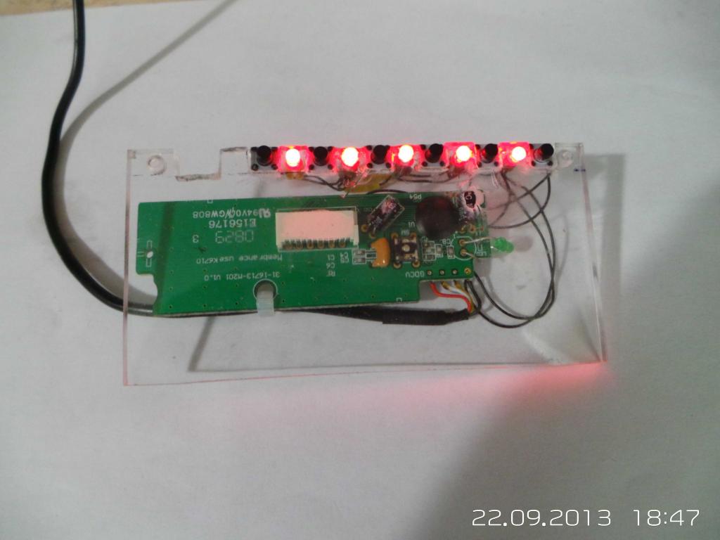

Сборка колхозных кнопок:
Доноры:
1. Genius NumPad Black USB;
2. Оргстекло;
3. Кнопки;
4. Светодиоды;
Результат:

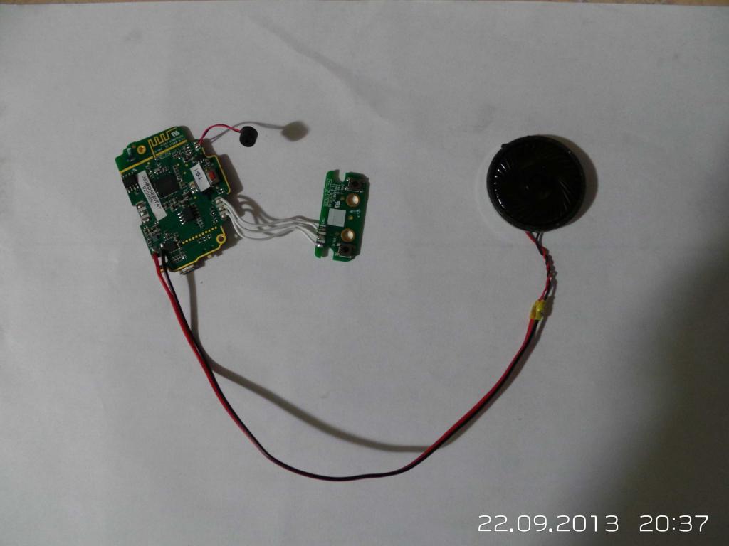

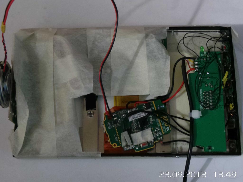

По умолчанию Громкая связь
Монтаж громкой связи:
Динамик в дальнейшем будет размещён в штурманском фонаре. Микрофон выведен в штатное место в рамке.
Донор Jabra Drive
