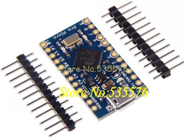

Во вложении версия для контроллера ATMega32u4.
В данной версии реализована обработка дополнительных двух кнопок на руле, поэтому старая конфигурационная утилита не подходит, новая так же в архиве.
Опробовано на такой плате:

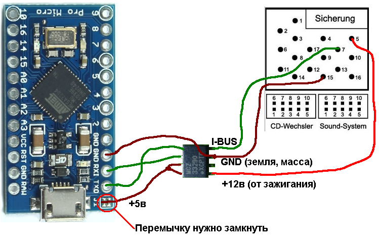

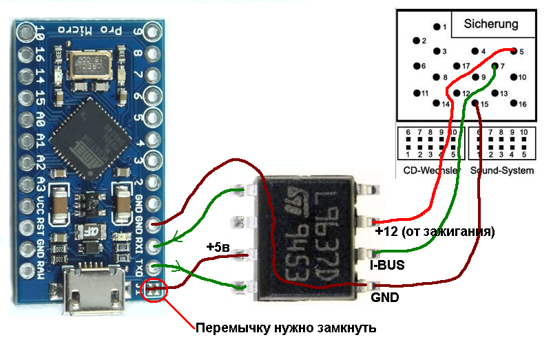

Схемы подключения:
ID:	36927   Нажмите на изображение для увеличения

В "Чип и Дипе" вместо MC33290 есть: MC33290D
в место L9637 есть: L9637D013TR
Это одно и тоже?
DimaD вне форума   Ответить с цитированием
Старый 15.09.2014, 23:36   #50
awtoap
Аватар для awtoap
Регистрация: 19.09.2009
Город: Мелитополь
Сообщений: 2,022
Так точно
