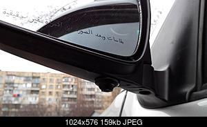

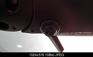

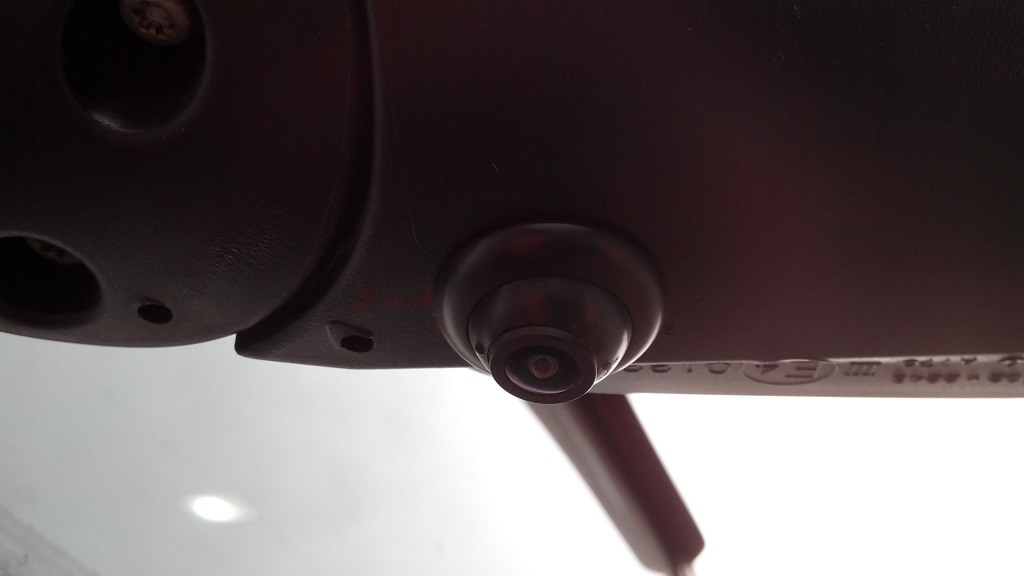

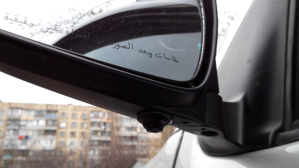

Выглядит так:
Да, я снял весь блок зеркала. Он изнутри крепится на 3-х винтах.
Делал все дома. Снял сначала зеркало, оно на защелках.
Нашел максимально плоское место под наружный размер камеры и просверлил прилагаемым в комплекте дыроделом.
Снял поворотное крепление, оно тоже просто разбирается и протянул кабель камеры через него. Места для этого там полно.
Потом снял обшивку двери и протянул через резиновый шланг кабель камеры. Эксцессов не было
