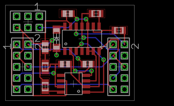

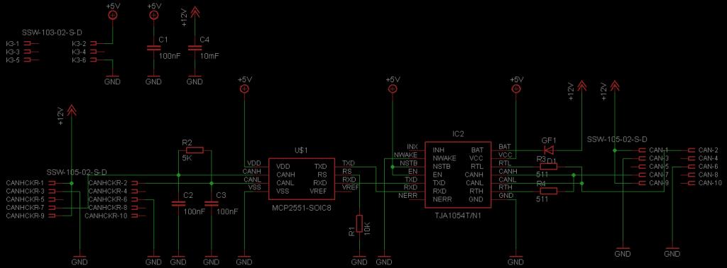

Решил-таки попробовать собрать "конвертер" CAN сигнала по приведенной схеме.
Заказал в поднебесной микросхемы и начал прикидывать что да как.
Плат я никогда не делал, поэтому конечно совершу какие-то ляпы и грубые ошибки, однако интерес в этом есть.
Сформулировал некоторые требования:
- не трогать canhacker
- коннектор переходника должен быть 1в1 как у canhacker
- переходник должен оставить возможность питаться от +12V
- переходник должен уметь питаться от canhacker (через USB)
Два последних пункта возможны только через небольшой колхоз: на выходном разъеме canhacker питания нет, однако есть дополнительный разъем для программирования платы,
на котором есть +5V. Им-то и решено было воспользоваться для подачи питания.
Вариант с размещением собственного стабилизатора на +5V не устраивает тем, что требует обязательного питания "от машины"
В качестве инструмента для создания схемы выбрал Eagle CAD. Управление в программе ужасное, нетипичное для программ в принципе. Да что там говорить: это первая в моей жизни программа, для которой я нашел ролик "How to copy and paste"
Нужных мне элементов в стандартной библиотеке не нашлось, поэтому обе микросхемы пришлось рисовать с нуля. Благо корпус у них достаточно простой (SOIC) и не вызывает вопросов.
Пассивные компоненты брал совершенно без какого-либо понимания, ориентируясь только лишь на маленький корпус. Думаю, что это не принципиально и что-нибудь так или иначе найду.
Итак, принципиальная схема:
Почти полностью повторяет то, что было приведено в этом посте выше, с небольшими доработками (разъемы, WAKEUP для TJA).
Но до конца дело довести не удалось:
- Осталось совершенно непонятным назначение VREF на MCP.
- Полное непонимание зачем и как использовать VCC и BAT на TJA. Правильно ли я понимаю, что без +12 на BAT драйвер будет выключен?
Если вразумите - буду благодарен.
Однако это не помешало мне ради экспириенса натыкать элементы на виртуальную плату и зароутить по имеющейся схеме:
Роутилось автоматически. Получилось весьма компактненько.
Однако мне совершенно не понятно, на сколько такая плата готова, например, к отправке в фирму, печатающую платы?
Не понятно, как наносить контуры элементов, надписи, чтобы они были напечатаны.
В аттаче даташиты и исходники
З.Ы. как сделать, чтобы картинки в миниатюрах не дублировались?

Если ты решил изготавливать плату, то почему бы не повторить тот же самый Can-Hacker, только заменить в нем CAN-драйвер на нужный. Это будет более предсказуемый результат чем с переходником.

Зря брат, верни на место, или ещё лучше через 100к. на +
Сообщение от autowp Посмотреть сообщение
Не бери в голову. Оставь в покое и не парься.) Это просто референсное напряжение, никакого значения в данном случае не имеющее.

Мысль здравая, но я побаиваюсь большей сложности схемы: большее поле для ошибок.
Почему? Он же инверсный (low - проснись)
Вернуть на место (оставить в воздухе) мне не позволила программа - говорит, что это bad idea оставлять висящие input'ы

Когда STB и EN на +,он не играет значения. Судя по даташиту : To prevent a false local wake-up during an open wire at pin WAKE, this pin has a weak pull-up current source towards VBAT. However, in order to prevent EMC issues, it is recommended to connect a not used pin WAKE to pin BAT. Но это правда для Low power modes. Ну и по схемам магнитол, там на +, одна схема кстати от твоей.) НО!!! На моей магнитоле оказалось на 0.))) Специально влез и глянул(схемы то нет). Во как!. Так что поменял мнение, видимо можно и так и так.)
Слушай, а платки ты будешь делать? Если не затруднит одну для меня? Соответственно с меня..) Буду признателен

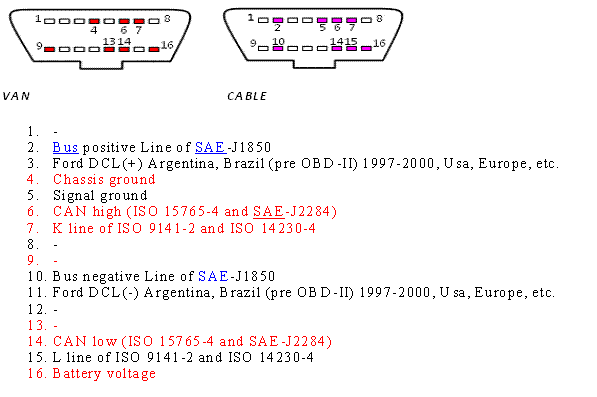

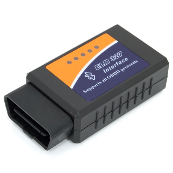

Подумалось попробовать самый обычный ELM327 с bluetooth (какой был под рукой) запустить в роли can-adapter'a.
Вроде соединил всё: low, high, +12 и 2xGND, а он даже лампочкой не моргнул.
Может ему ещё что-то особенное надо? На распиновке OBDII ничего не вижу. Не подскажете?

Никак не пойму, а в чём проблема? Не присоединить, или присоединить но не работает?
fmy1 вне форума   Ответить с цитированием
Старый 07.12.2013, 00:00   #50
autowp
Аватар для autowp
Регистрация: 13.12.2012
Машина: Peugeot 407 Coupe
Сообщений: 82
autowp is on a distinguished road
Присоединил, но оно не включается. В автомобиле оно сразу лампочками мигать начинает и bluetooth-девайс светится
