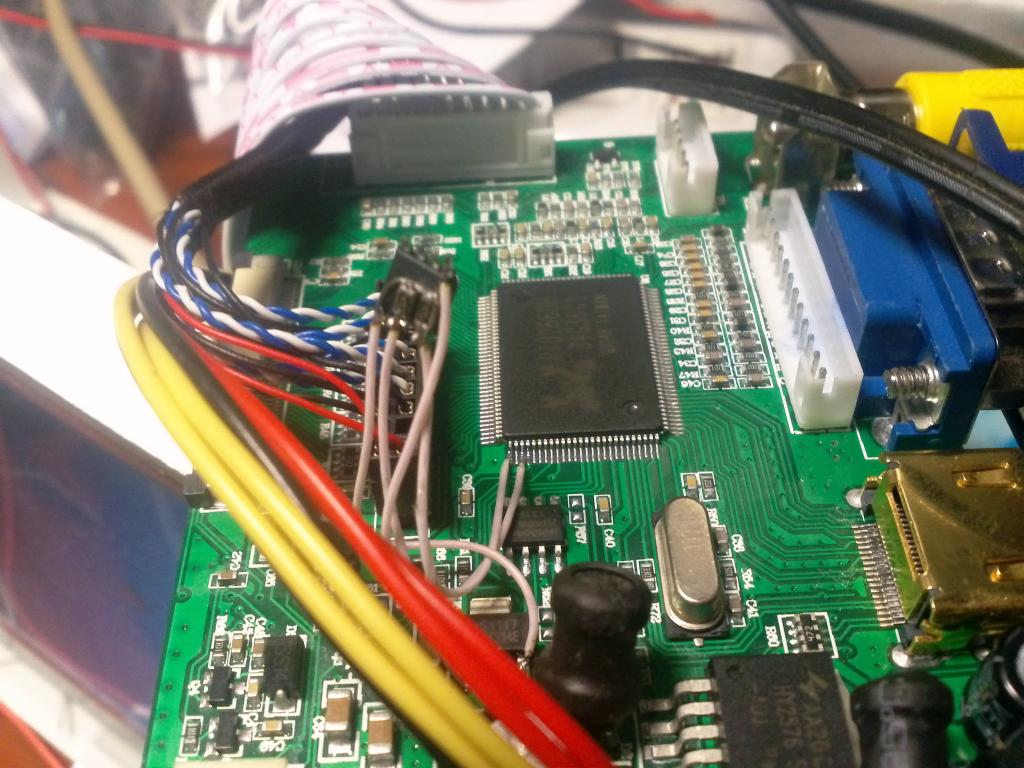

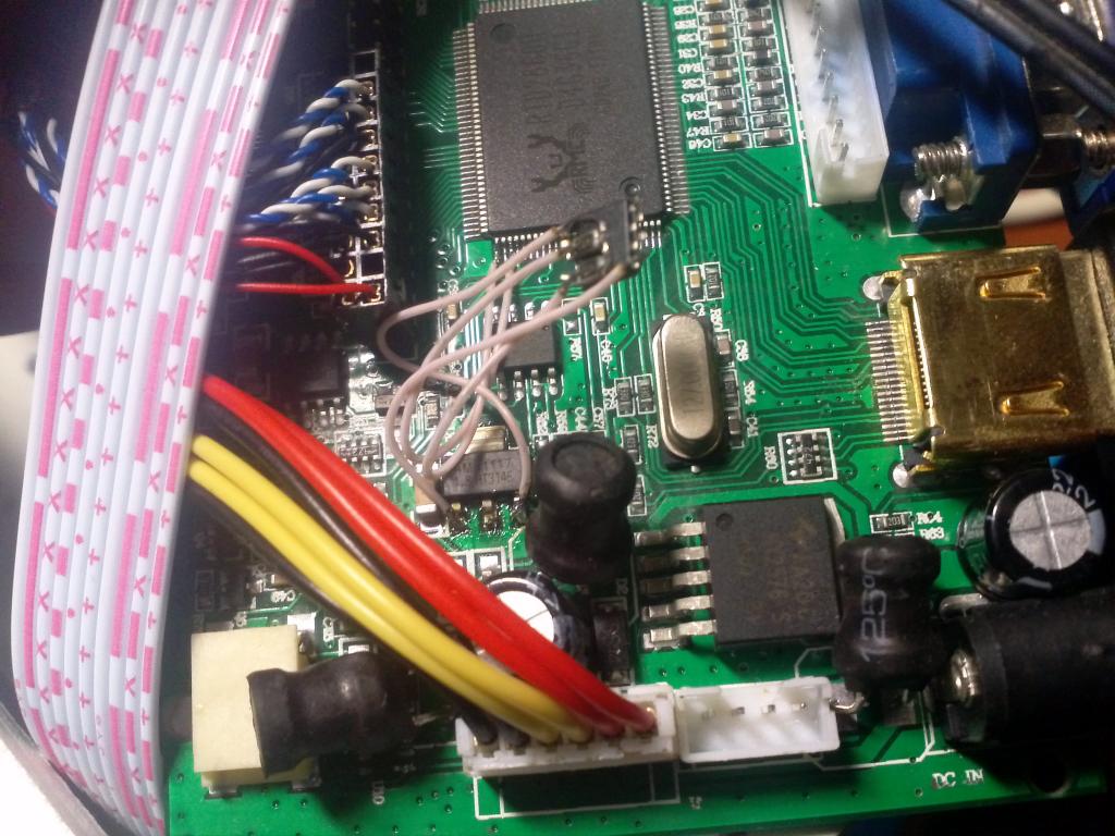

bfom
Аватар для bfom
Регистрация: 07.02.2009
Город: Севастополь
Машина: Chevrolet Tacuma 2004
Сообщений: 362
Сообщение от swao Посмотреть сообщение
а HDMI в каких разрешениях проверяли? работает ли в 1280х480?
Подаваемое разрешение 1280х720, другого источника пока нет
Сообщение от wladkom1953 Посмотреть сообщение
Еще бы фото с распаяной eeprom 24LC16 на контроллере. Или можно подключить её к контактам 11 и 12 разъема №4 контроллера?
Те разъемы не распаяны, толькона проц

Старый 18.02.2014, 12:49   #48
ancc
Регистрация: 17.03.2008
Город: Новокузнецк
Регион: 42
Машина: 2003\Lexus\RX330
Сообщений: 1,192
У меня она не на контроллере распаяна, а на отдельной плате вместе с ардуиной.
Туда подключить нельзя, т.к. эти ноги заняты под DDC VGA и через них же прошивка заливается.
ancc вне форума
