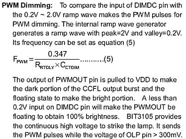

aptm: На твоей плате нашел мелкосхемку BIT3105, а вот и даташит на нее.
Вкратце: у него имеется нога DIMDC, на которую может подаваться от 0,2 до 2 вольт, и в зависимости от поданного напряжения меняется скважность импульсов на выходе (напряжение вроде всегда одинаковое подает), и соответственно яркость.
Итого, предлагаю решение: отпаиваем ногу DIMDC с платы, в разрыв между ногой и платой включаем девайс, который может менять напряжение на ноге. Как будем управлять этим девайсом - вопрос уже второй, тут широкое поле для творчества (гы, можно подключить линейный выход со звуковухи).
P.S. Мне повезло меньше, на моем инверторе стоит BIT3102, на которую нигде не могу найти даташита...

Чего-то не нашел на твоей плате этой TL-ки. Зато нашел мелкосхемку BIT3105, а вот и даташит на нее.
Итого, предлагаю решение: отпаиваем ногу DIMDC с платы, в разрыв между ногой и платой включаем девайс, который может менять напряжение на ноге. Как будем управлять этим девайсом - вопрос уже второй, тут широкое поле для творчества.
Вот что я накопал в этом даташите - 17 нога микросхемы обозначенная как DIMDC - Built-in PWM Dimming - ВСТРОЕННЫЙ ДИММЕР!!!
Управляется диммер напряжением на этой ноге.

Спасибо ООГРООМНОЕ. В выходные выковырю монитор и машины, буду пробовать.
