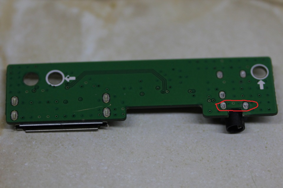

Нет,нужно найти пины на гнезде наушников в доке,которые отвечают за обнаружение планшетом и их замыкать релюшкой или оптопарой. Фото шлейфа не очень,не видно мелких деталей. Если есть фото разъема шлейфа подключаемого к планшету? На большой платке рядом с разъемом наушников помоему стоит ключ(или что-то подобное) на наушники - маленький черный четырехногий паучек.

Понял, не с той стороны к вопросу подошел, завтра надо попробовать.
sandr2010 , это резистор, единственная деталь на этой плате.

там на самом разъёме наушников будет, механический. Вставил штекер - лепесток отогнулся, контакт ( обычно масса) пропал.

Не получается определить, земля точно не размыкается. Сейчас попробую загрузить фотки, может поможет.
Парни, только не бросайте меня, пожалуйста.

При замыкании этих контактов, выключается звук планшета, как будто вставили наушники. Как теперь в таскере попробовать это сделать? Опыта нет никакого, буду рад любым подсказкам.
