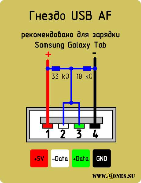

Всем привет! Давно не заходил. Да и машину давно с карписи продал. Увы. Классная тачка была и комп был супер, не хватает его сейчас. Но речь не об этом. Остался у меня после продажи тачки вот такой девайс http://carmonitor.ru/ru/dcdchub-p-143.html
Отдал другу, он классно паяет всякую мелочь. Спаял он. Припаял он вот чо
А нужно это всё для зарядки galaxy note 3(он может жрать 1,2А от хорошей зарядки). Есть специальная программа для мониторинга тока зарядки. http://4pda.ru/forum/index.php?showtopic=593469
Захожу в неё и мониторю ток. Так вот от хороших зарядок жрёт телефон 1,2, от юсб компа 0,45. Так вот и от этого девайса больше 0,5А кушать не хочет. Подскажите, что ему надо? Схему распайки находил тут на форуме есличо. Как заставить телефон кушать 1,2А? Мб он думает, что его воткнули через юсб, но почему?

Сообщение от Мишган Посмотреть сообщение
Обычно нужно замкнуть между собой контакты 2 и 3 в усб, тогда телефон поймет, что его подключили к заряднику, а не к компу

2 и 3 это какие? Белый и зелёный? Там, вроде, больше замыкать нечего. Пробовали. Подскочило до 600, но это было макс. 1,2 и не пахнет. Мб просто хреновый хвост? Провода там тонковаты или чо?

На Samsung Galaxy Tab решается так, может у Вас так же. Зарядка гаджетов через USB.
Спасибо, читаю
