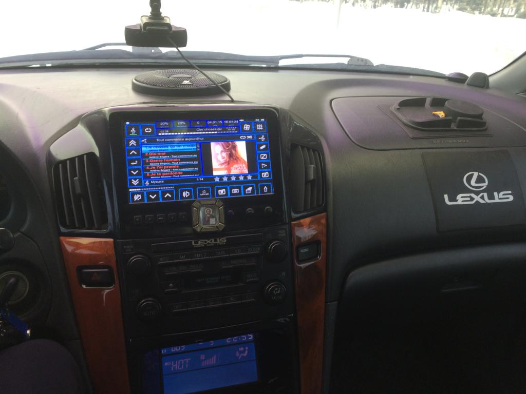

Ребята, ну вы даете... напоминает... "С точки зрения банальной эрудиции ваши эмоции в данной тенденции не ассоциируются с пассификатом парадоксальных иллюзий и, так как ваш уровень эрудиции равен нулю и стремтся к минус бусконечности"...... во как зацепились прям РИНГ противников и согласных на многоканал...!!!
Я вот вообще не специалист в этих вопросах, как то случайно набрел на ветку, где товарищ спросил про7.1 и был освистан... а я задумался и стал задавать вопросы, также как и ТС... В итоге мой сенсей и наставник ВЛАДИ меня вел на протяжении всего проекта многоканала... Результат охренеть!!! Нравится всем, но мне то на всех особо по фиг, главное мне нравится..
Вот,ты, уважаемый, SergeykoR что то пытаешься доказать... а зачем и для чего?? Прочти ветку с начала.... это ведь не тема по обмену мнений кому что нравится.. судя по твоим коментам, ты далеко не дилетант как я в этих вопросах... поэтому спустись на наш (мой и ТС) уровень познаний и лучше помоги советом как сделать ЛУЧШЕ...
ТС если интересует то, как у меня реализовано поясню... в торпеде врезан динамик на 13 (или 10, не помню) широкополосник , пищалки (твитерры штатные работают с передними динамиками в дверях), 4 динамика в дверях заменены на motul (так кажется) еще 2 динамика на 16 ждут своей очереди для установки на заднюю полку (пока не знаю как это осуществить...). В багажнике два 4-канальных усилка и альпиновский небольшой саб... все провода для соединения брал в хоз магазине (2х2,5) и дешевле и надежней (медь честная). Собственно все..
Сирота скинул мне настроенную сборку 4.1 фубара (до этого я и понятия не имел, что это такое), включил... не работает, спросил.. подправил настройки и ОБАЛДЕЛ... класс, но центральная колонка не работала... понадобилось время чтобы я разобрался с настройками фубара, чтобы она запела... И мое ИМХО, центр-это все, без него совсем не то... Ко мне садились аудисты, БМВисты и Лексусисты 570 и всем нравится (только резать не хотят!!!)...
Влади опять был прав... задние колонки гасят друг друга... но мне пока и так пойдет...
Вот фото
