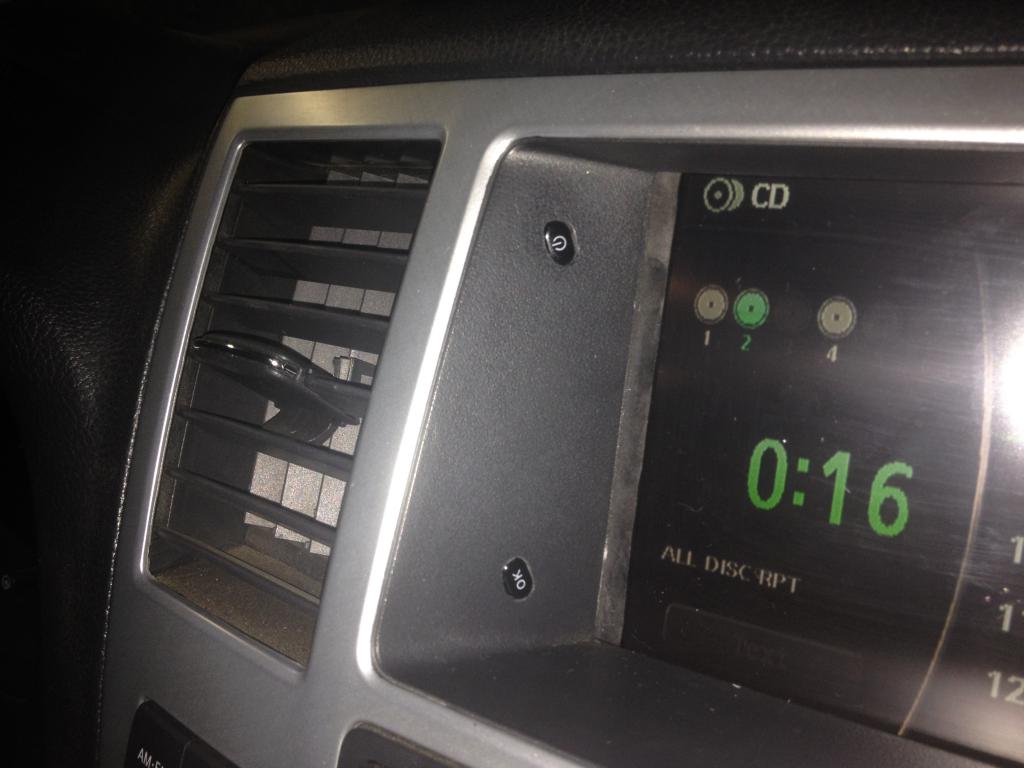

Чтобы завести камеру заднего вида надо понять по какому проводу (и какой) идет сигнал. Перерезав RGBs и поставив вместо родной матрицы новую чуда не произошло... камера не выводится (хотя блок камеры подключается к процессору, а не мониторному блоку).
От Юрия я взял простой контроллер, может ли он еще и кнопками нар. контроллера управлять я не знаю.
Теперь если экран включен на VGA идет показ штатной картинки (вся информация сохранилась), что хорошо. Чтобы смотреть видео и слушать музыку с Миникса (U1) надо переключаться в HDMI (я сделал вывод кнопок с нар. контроллера на панель (см. фотку). Ошибся, правда и одна кнопка вверх ногами, но ее не видно и это не парит.
Миникс отлично ложится на штатное ГУ сверху. Ему ничего не мешает и все хорошо размещается.
У меня сейчас только три проблемы:
1. Вывод изображения с камеры заднего вида.
2. Вывод кнопки запуска Миникса на штатную кнопку (мы выбрали Tape, поскольку кассет у нас нет много-много лет и устройство не нужно).
3. Найти подходящую тач-панель (ту, что нашел не подошла по длине).
ЗЫ
На прошлой неделе проехали 300 км. Собранная в таком виде показала хорошие результаты. Музыка есть, видео есть. Семья довольно. Большего и не надо.

Первым этапом надо было заменить штатный убогий экран (матрицу) на другую. Менялось на HSD070PWW1. Что оказалось? Родная матрица уже и длиннее. Эта матрица шире, что создало проблему -- не очень хорошо укладывается в родную коробку (видно засветку по бокам, а также верх и низ немного уползают за границы видимой области пластикового корпуса панели). Кроме того, у родной матрицы силовая часть снизу матрицы, а у HSD070PWW1 сверху, что создало проблемы при установке ее в коробку экрана. В принципе, если заморочиться, то можно найти матрицу точно по размеру (есть супер сайт на эту тему: http://www.panelook.com/). Чтобы запитать новую матрицу был куплен народный контроллер. Он интегрирован в родную коробку управления экраном.
Было подозрение, что в родном блоке плата выполняет не только роль формирования изображения на матрицу, но и накладывает картинки с ГУ и компьютера. Однако, тестирование показало, что все в порядке. Можно менять матрицу. Коробка с новой матрицей успешно поставлено на штатное место (фото добавлю позже). При включении авто экран автоматически загорается и показывается то было включено последним (при этом выводится нативное разрешение, что очень неплохо ибо были опасения, что картинки будут смазанными).
Обновление 20.09.2017. Как оказалось блок управления монитором ведает выдачей на матрицу видео с задней камеры. При включении задней скорости пропадает изображение и видео с камеры не появляется. Теперь надо искать откуда перехватывать видео и выводить на новую матрицу.

-- а вот теперь засада. Если захочется послушать что-то и не ехать и повернуть зажигание обратно (ДВИГАТЕЛЬ НЕ ЗАПУСКАЕМ), например, желание посидеть в машине и кого-нибудь подождать, то ГУ включается (и Андроид тоже ибо сейчас запитан так), все хорошо, сиди и слушай;
-- если дальше повернуть зажигание и запустить двигатель... произойдет перезапуск ГУ. Вот она засада! Если Андроид коробка работала, то она выключиться и будет стартовать снова, что для ее HDD не здорово, а также теряем связь с проигрываемым файлом.
Теперь, собственно, вопрос:
Как (и куда) лучше подключить Андроид коробку, чтобы избежать ее перезапуск при повороте зажигания (от акк. -> двигатель и двигатель -> аккумулятор)?
У нас на борту есть розетки (в приборной панели их две), одна работает только когда повернуто зажигание на работу от аккумулятора или двигателя и второе (оно слева от часов), питание в котором есть всегда.
Можно было бы туда воткнуть, но не уверен что это хорошая идея ибо тогда Андроид будет высаживать весь аккумулятор, либо надо выводить с него кнопку на отключение.
Была идея использовать реле (РЕГТАЙМ) на отключение (или включение), но пока не могу сообразить что и как лучше сделать.
Был еще совет поставить реле работающее от АСС и питающееся напрямую от аккумулятора. Обрубает электричество реле запуска, которое выключает всю дополнительную нагрузку в момент запуска, потому только от постоянного источника и через реле, которое будет управляться замком зажигания.
Реле нормально разомкнутое, на него приходит питание от аккумулятора (постоянное), от него уходит на андроид, минус катушки (управление) идет на массу, плюс катушки (управление) идет от замка зажигания (положение АСС), он приходит постоянно с момента поворота ключа и не пропадает до момента выключения АСС, т.е. при старте двигателя с андроида питание пропадать не будет.
Собственно подскажите у кого какие есть мысли как правильно подключить Андроид коробку?
