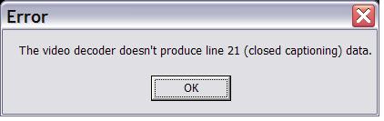

Cнес все, поставил этот.
Теперь пишет смотри рисунки.
А в MediaPlayer'e виндозном теперь картинка на пол размера от нормального, вот не задача.
Тут вечером поехал с работы, выхожу из хибернейта (cave-live был запущен), херак чета выскочило касательно cave и черный экран, пришлось на ходу клаву пихать в усб, по Alt-F4 добрался до раб стола.
Ну думаю хибернейт косануло. Запускаю Cave опять таже ботва, загрузка оболочки а потом сообщага и черный экран.
Благо на переносном харде он тож был. Копирнул оттуда , запустил, работает.
Вобщем так и не понял вчем было дело. Надобыло сожранить сообщагу , да на ходу не с руки было.
