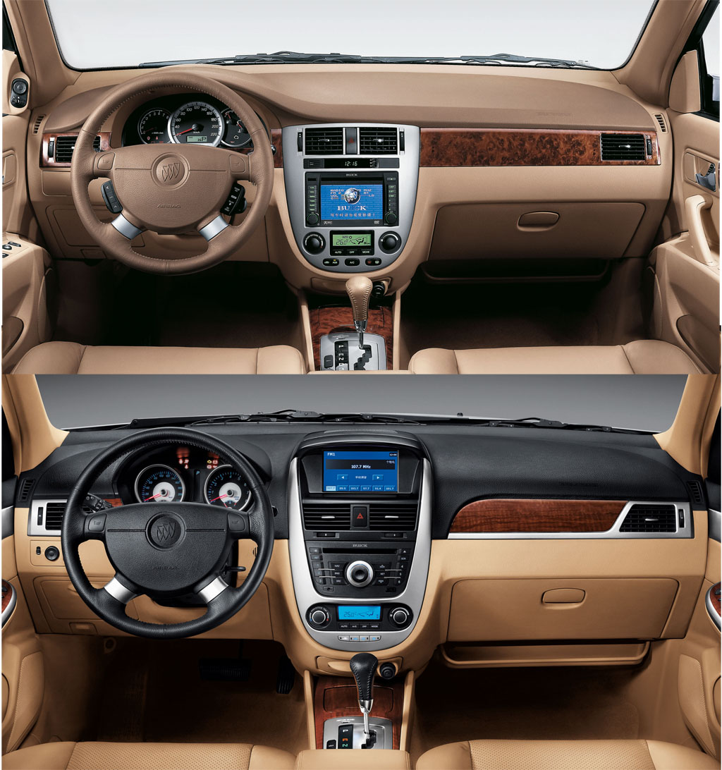

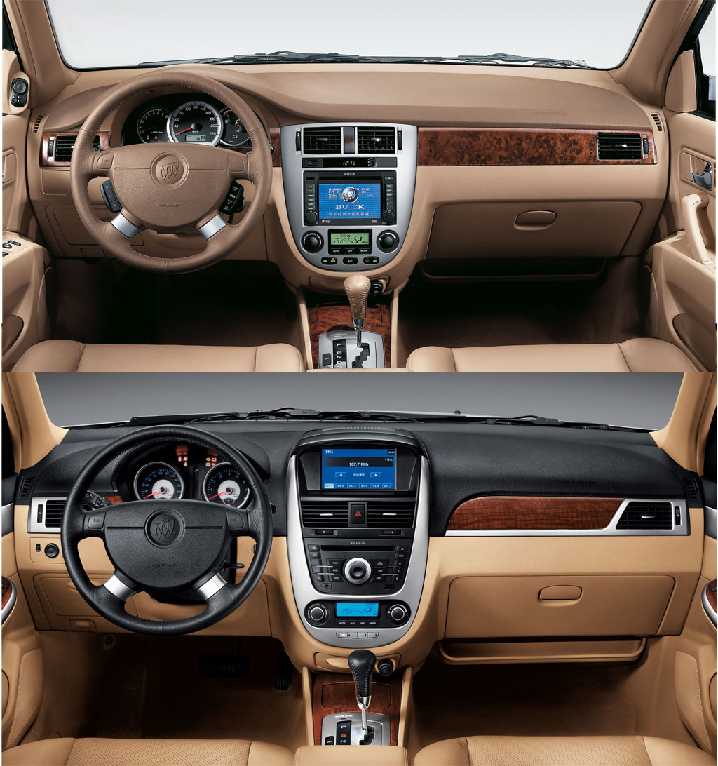

Безумная, но очень красивая идея для владельцев Chevrolet Lacetti на тему "куда поставить монитор".
Lacetti для китайского рынка называется Buick Excelle, и недавно он прошёл рестайлинг, получив новую переднюю панель с монитором наверху.
По сути, от старой панели новая отличается только верхней накладкой торпедо, щитком приборов и накладкой центральной консоли.
См. фото:
